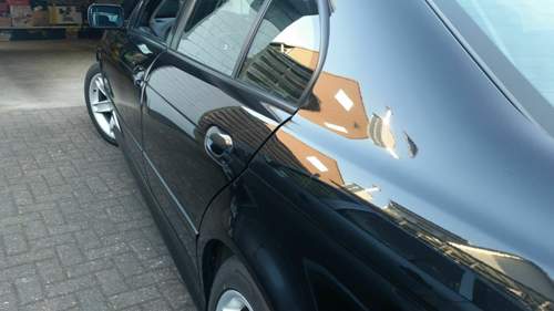

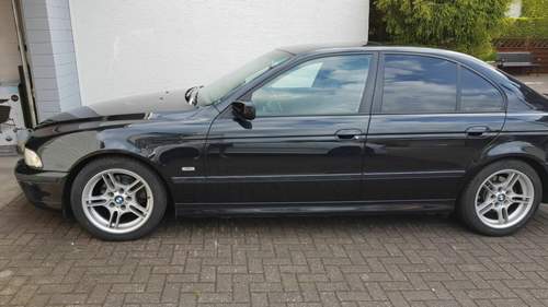

ich hatte mir mal letztes Jahr eine Poliermaschine vom großen Versandhaus geholt - siehe unten.
Jetzt suche ich eine passende Politur und Pad. Die Farbe vom BMW ist Cosmosschwarz Metallic. Der Lack ist meiner Meinung gut, aber halt 20 Jahre alt.
Als Politur hatte ich bisher das Meguiars Ultimate Cimpound mit dem orangen harten Pad eingesetzt, was bei der Maschine dabei war. War soweit zufrieden aber vielleicht gibt es ja was besseres.

Um mit einer Rota bei einem schwarzen Fahrzeug ein hologrammfreies Finish hinzubekommen bedarf es einiger Übung... Wenn es "nur" kleiner Kratzer sind, dann ist eher ein Exzentermaschine angebracht. Die mitgelieferten Pads sind, vorsichtig ausgedrückt, auch eher suboptimal... Anhand deiner Bilder kann ich dir leider keine weiteren Empfehlungen geben, weil sie einfach nichts aussagen. Wir müssten dafür "in den Lack" schauen, nicht wie bei diesen Bildern auf den schönen Glanz. Dazu müsstest du die Spiegelung einer direkten, hellen Lichtquelle fotografieren.

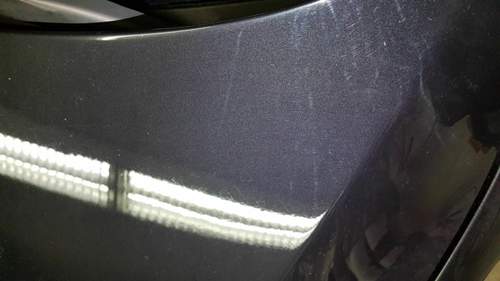

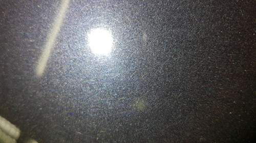

So, habe mal versucht, Bilder zu schießen.
Mit der Maschine komme ich gut zurecht mit halber Geschwindigkeit und 4-5 Stunden polieren, wird ein wenig warm, aber das war's. Stehen bleiben tut sie nicht, und volle Geschwindigkeit wäre viel zu schnell.

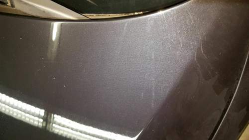

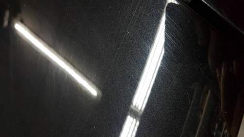

Themenstarteram 30. September 2019 um 15:30
Und noch ein paar
So habe ich mir den Lack nach den Bildern im Eröffnungsbeitrag vorgestellt.
Mit deiner Rota und den vorhandenen Pads kommst du nicht weiter, damit wird es eher schlimmer.
Du brauchst eine Exzenter und viele harte Polierpads von Rotweis, LG, Hexa, KC oder ähnliche. Die Politur geht, aber bei dem Zustand würde ich andere Produkte verwenden.
