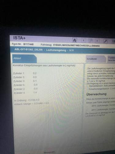

gestern habe ich wieder meinen 525d geprüft und soweit sind alle Werte in Ordnung und im Toleranzbereich. Der DPF hat sehr gute Werte und der Thermostat/Turbolader alles funktionieren einwandfrei. Es gibt keine Fehlerspeichereinträge.
Doch was mich stutzig macht ist, dass sich meine Injektorenwerte (Leerlaufruheregelung) ständig verschlechtern. 2 Injektoren haben jetzt schon -2 und das macht mich irgendwie stutzig.
Ich tanke immer bei Aral/Shell und gebe ab und an 2 Takt öl dazu. Doch früher waren die Injektorenwerte viel besser. Der Wagen hat jetzt 85.000 km gelaufen (525d VFL).
Woran kann es den liegen, wenn sich die Injektorenwerte verschlechtern? - Sprit? - Ich tanke nur gutes bei Shell oder Aral? - Kurzstrecken?
Kann jemand dazu etwas beitragen? - Danke

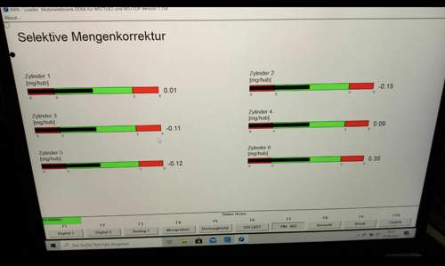

Das kann ich dir richtig beantworten. Laut Inpa heißt es selektive Mengenkorrektur, bei Rheingold heißt es Leerlaufruheregelung. Dort steht klar, dass Werte zwischen +5 und -5 im Normbereich sind. Das gilt sowohl für den 525d, als auch für den 530d, ich denke auch für den 535d gelten diese Werte auch. +/-5 sind Werte im Normbereich.
Aber ich hatte z. B. Ausschläge bis -2, es ist im Normbereich, aber sollte meiner Meinung nach nicht sein bei meiner Laufleistung.

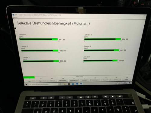

Wieder mal viel gelernt. ich habe Inpa und wähle dann E60 aus. Doch leider kenne ich mich nicht aus. Würde es testen und hier reinmachen. Wie komme ich zur Drehungsgleichförmigkeit? Danke

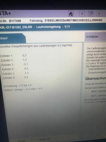

Mache das mal, bin gespannt. Bin auch am überlegen ob ich das mal in Angriff nehme. Weil der doch schon ganz schön nagelt, gerade im Standgasbetrieb. Und vibriert dann auch schon ab und zu. (Hänge mal nen Bild mit ran) Hast du sonst Probleme? Also läuft unrund oder springt schlecht an?

Ich würde echt mich dafür interessieren, wie man in das Drehgleichförmigkeitsmenü reinkommt. Da ich inpa noch nicht so gut kenne.
