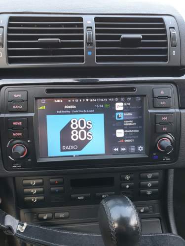

Hallo habe in meinen E46 318Ci das hier verbaut.
läuft super.
gruss yamaha
Xtrons 9 Zoll

der ist aber zu groß für mich, der sollte schon exakt so groß sein, wie das Original.
Glaube 8,8" passt 1 zu 1 ,oder? Wie bei dem Youtuber?
Es gibt eben diese drei Größen. 7", 8.8" und ich glaube 10". Du hast schon recht, wenn du 8.8" willst, weil es dann "im Rahmen" bleibt mit den Abmessungen. Das hervorstehende ist das größte von den Dreien.
