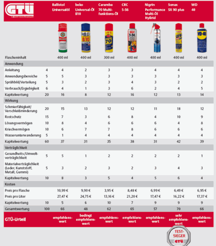

Ich halte die schmierende Wirkung von WD40 für sehr begrenzt. Es hat eine reinigende Wirkung, verdrängt Feuchtigkeit und konserviert, aber schmieren? Vielleicht im ersten Augenblick. Fett und wenn das nicht geht, nutze ich ein Öl aus dem Fahrradzubehör. Weiss ja das Öl nicht, ob es am Fahrrad oder am Auto genutzt wird.
"WD" steht übrigens für "Water Displacement" also "Wasser Verdrängung". Und ich meine mal gelesen zu haben, dass die 40 für den vierzigsten Versuch steht, bis die Entwickler mit dem Produkt endlich zufrieden waren

Ich habe hier schon mal irgendwo den Vergleich gebracht, Nachbar hat einen alten Bus, bei dem das Gaspedal festgerostet war. Um das wieder gangbar zu bekommen, hat er es ausgebaut und in WD40 gebadet... keine Wirkung. Nach einer Woche Hat er es aufgegeben und wollte das Teil zum Schrott werfen. Ich habe es erst mit Bremsenreiniger gründlich geduscht und dann von dem Interflon Fin Lube drauf gesprüht, über Nacht liegen lassen und siehe da, Pedal bewegte sich wieder wie neu.
Ich stehe sowieso schon nicht auf Multiprodukte, aber um WD40 mache ich den größten Bogen. Will alles können, kann aber gar nichts richtig. Ich hatte das Zeug früher auch mal, weil es "in" war... zum Schluß habe ich es als Klebstoffentferner genommen, da funktionierte es einigermaßen
