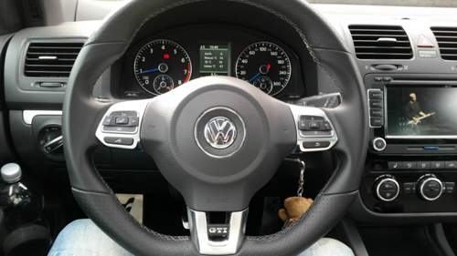

ich benötige bitte eure Hilfe.
Kann mir einer von euch sagen, welches Steuergerät ich benötige, damit ich in einem Golf 6 mit RNS 510 das Iphone über Bluetooth betreiben kann?
Es gibt ja mehrere, nur welches ist das richtige Steuergerät ???
Das Auto sagt andauernd ( Telefon nicht kompatible ) :rolleyes:
Gibt es hier jemanden im Forum der gerade ein Steuergerät verkauft ?
Vielen Dank

Du benötigst das Steuergerät "3C8 035 730 A" welches das "Hands free profile" beherrscht. Das alte STG kann nur rSAP, womit dein Apfel wiederum nichts anfangen kann.
Näheres darüber hier.

Das 3C8 035 730 A kann definitiv das Hands-Free Profile, welches du für dein iPhone benötigst!
Des weiteren:
· Verbesserte SMS-Funktion bsp. Telefonbuch sowie SMS Nachrichten vorlesen lassen, SMS schreiben direkt über RNS 510
· Bluetooth Verbindung zu jedem Handy mittels rSAP und HFP 1.5 nun möglich
· Die Wiedergabe von MP3 –Dateien erfolgt nun unter verbesserter Qualität per Audio-Stereo Streaming.
· Unterstützung von A2DP
· Eingebautes Modem mit dem Sie über Ihren Laptop eine schnelle UMTS-Verbindung aufbauen können (Mini USB)
Nach dem Austausch muss jedoch vom
, oder von jemand mit VCDS einiges umcodiert werden.

Es geht hier primär um die Bedienung am RNS 510 selbst,dafür brauchst Du dann ein etwas neueres FSE Steuergerät.

Die drei:
3C8 035 730 A
5N0 035 730 D
3C8 035 730 B
können alles was du dir vorstellst :) Telefonieren mit dem iPhone über HFP, Musik vom iPhone über A2DP, Telefonbuch und Bedienung über die MFA+, Bedienung über das RNS510, Sprachbedienung usw.
(die Auflistung ist chronologisch, also wenn du für die Psyche unbedingt das neuste haben musst, brauchst du das 3C8035730B - rein technisch ist es aber egal, da es keine relevanten Unterschiede gibt)

Die Telefonsteuergeräte haben alle sehr ähnliche Teilenummern, ich fürchte er hat 3C0 statt 3C8 gelesen ;) Die drei genannten gehören zur aktuellen Generation und können damit eben auch die Integration ins Infotainment. Habe selbst ein 3C8035730A mit Bedienung übers RNS510 und die anderen beiden sind neuer :)
