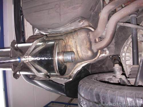

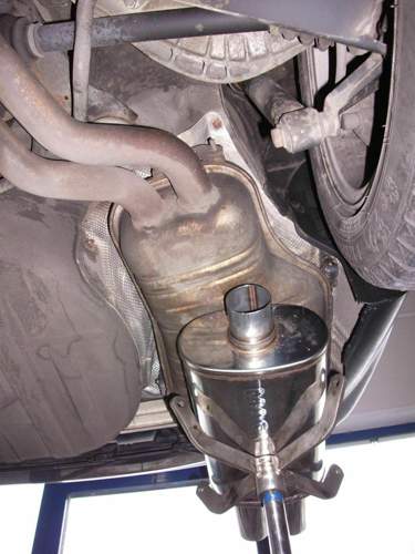

So Leute nach langem hin und her habe ich mich für eine günstige Magnaflow Auspuffanlage entschieden.
Mir ist bewusst das ich den ESD anpassen muss z.B. die Halter, und Schweißarbeiten...

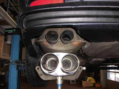

Der Auspuff ist noch nicht da, bin aber schon mal auf der Suche nach dem sogenannten Y-Stück da ich eine Doppelflutige Orig. Auspuffanlage habe 325 Coupe.
Kann mir vllt. jemand sagen welchen Durchschnitt die origi. Doppelflutigen Rohre haben? Oder besser gesagt wo bekomm ich für mein Fzg. ein passendes Y-Stück her?

es geht ja nur um des endstück weil die magnaflow ESD keine doppelten anschlüsse haben sondern nur ein rohr...schlimm is das meiner meinung nach nicht weil der durchmesser des ESD-Anschlusses um einiges größer is als die rohre der originalen anlage..klar du wirst nicht auf genau den querschnitt kommen wie bei der originalen anlage aber so groß is der unterschied nicht..also ich hab keinen unterschied gemerkt mit leistungsverlust oder sonst was..

ja hab auch einen magnaflow drunter hängen..hmmm ja ich will jetzt mal net sagen das es schwer war..kommt halt drauf an wie man es sieht und wie man es kann..hat schon locker 2-3std gedauert ohne hebebühne...ich hab mir das Y-Stück selbst zusammengebaut..Hatte aber dazu auch eine CNC-Laserschneidanlage,ne Kantbank,ne Drehmaschine,verschiedene Schweißgeräte und ich nenns jetzt einfach mal das "können" mit dem ganzen zeug umzugehn
deswegen wars für mich jetzt net schwierig.hab mir des halt vorher überlegt wie ichs machen könnte und dann einfach mal drauf losgebastelt..und es hat super funktioniert...nachdem ich dann aber nach ner weile meine VSD und MSD ausgebaut hab war natürlich wieder einiges an veränderungen zu machen..aber denk das kommt bei dir ja net in frage weils sonst glaub ich bissle zu laut wird

achja das der ESD auch keinerlei aufhängemöglichkeit hat is dir hoffentlich auch bekannt
da muss man somit auch noch was baun.aber des is jetzt net so schwer..hab mir da halt einfach schnell was gedreht wo vorne bissle ne kante hat das der gummi net rausrutscht...hat zum glück von der höhe her genau gepasst so das ich den rundstahl direkt flach auf die oberseite des ESD schweißen konnte ohne da noch was zurecht zu biegen

Weißt du den vllt. noch welchen Durchschnitt deine orig. Doppelflutige Anlage hatte. Also Abstand zwischen den Rohren und den Durchmesser. Vielleicht hast du es dir ja irgend wo aufgeschrieben?
hast glück..hab noch die zeichnung aufm rechner gefunden wo ich für die Laser gemacht hab...hab da zwei löcher mit durchmesser 51mm reingemacht..und der abstand von lochmitte zu lochmitte is 60mm...aber da würd ich mich net so blind drauf verlassen..des kann leicht vaiieren weil die rohre net an jeder stelle den gleichen abstand zueinander haben..kommt drauf an wo du die abschneidest..bei mir wars halt an ner ziemlich beschissenen stelle genau in ner biegung der auspuffanlage..
des is dann halt schon spaßig des genau anzupassen...deswegen würde man denk ich auch mit nem normalen Y-Stück vielleicht sogar probleme kriegen...weil ja bei so einem stück die linien parallel verlaufen wenn man es drauf steckt..also quasi so Anlage=-ESD..heißt man muss es an einer stelle schneiden die parallel zum endrohr nach hinten geht...oder halt mit nem 60er rohr so verlegen das man dahin kommt wo man hin will...is jetzt glaub ich bissle schwer zu verstehen wie ich des erklär =)..wenn du des ding schon daheim hast fahr mal auf ne bühne und heb ihn dran und schau dir des erstmal genau an bevor du da rum machst..wenn dir des auf anhieb alles bissle kompliziert erscheint lass es lieber gleich und kauf dir nen anderen
