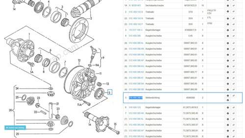

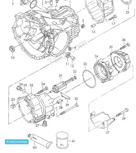

Habe die Explosions-Zeichnung angehängt. Auch hier finde ich keinen Simmering...
Oder beinhaltet die Nummer 34 (am Bild) diese Dichtung?
Danke schonmal!

Sich mal in anderen Darstellungen, zum Beispiel in der Zeichnung wo die Wellen und Lager abgebildet sind .
Themenstarteram 1. September 2021 um 5:19
Das einzige was ich noch gefunden habe (Hab jetzt alle Kategorien durch) siehste im Anhang.
Aber das sind doch die seitlichen Ausgänge (Antriebswellen vorne) oder?

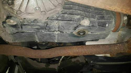

viel läuft bei dem Wechsel normal nicht raus aber man kann die Gelegenheit gleich nutzen um das Öl doch komplett abzulassen. Vorher mind. 20km warmfahren. >Schraube unten mittig am Verteilergetriebe Bild1
Eingefüllt wird links auf Höhe des Antriebswellenflansch Bild 2, Füllmenge waren irgendwas um 2,5-3L
Öl einfüllen bis es etwa 5mm unter der Bohrung steht, kleinen Draht nehmen abwinkeln und reinhalten.
Bild 2
