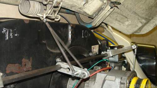

habe mir Wendeplatten für meinen riechert typ 4 mit den solex PII-4 gebaut..
http://i261.photobucket.com/.../DSC00945.jpg
nun die Frage wie man das ganze ansteuern kann...
hier ein video wie es gehen könnte..
(stange verlängern, nach hinten versetzen usw.)
http://www.youtube.com/watch?v=NuQwtWlcMR8
wie habt ihr das bei wendeplatten gemacht mit der anlenkung ?
drehgas wäre auch ne idee, aber glaube da ist sehr wenig platz wegen dem gebläsering
http://i261.photobucket.com/.../DSC00851.jpg
danke

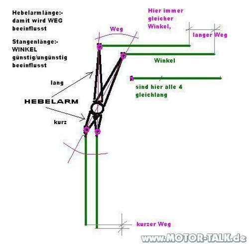

Die Wendeplatten satt neuer Saugrohre sind 'ne gute Idee, sehen gut aus, Kompliment.
Nur, was wollste denn? Hinten statt vorn ansteuern? Bei Weber/Solex und Willibaldgebläse ( auch ähnliches) kein Prob mit Drehgas hinten.
Müsste doch auch gehen-oder?
Das erste Video zeigt wie man es nicht machen sollte. Der Winkel ist total käse; wenn du Pech hast und mal schnell durchtritts kann sich der Schlammassel lösen bzw. aushaken.
Prinzipiell kannst du Winkel bauen wie willst (siehe a+b) nur müssen sie auch stabil sein, nicht übermässig grosse Hebelarme haben ( schlecht dosierbar), nicht zu kleine Hebelarme( so eff.8cm reicht) sonst kriegste 'nen dicken Oberschenkel und vor allem R+L gleich sein. Also nicht auf einer Seite den klassischen Arm( siehe C) und auf der anderen den von a oder b.
Ausser, ja ausser du weisst(nachgemessen) es ist der gleiche effektive Hebelarm.
So wie in c gezeigt sollte der Angriffspunkt liegen, gerade 'geht noch' sind die roten Striche.
Je mehr du dich von der gedachten Linie entfernst, entstehen Hebelarme die dir die Kugelköpfe ausdrücken zumindest klemmen/sperren können.
Also, bau was du willst: stabil und möglichst so wie c dann gehts immer.
5mm Platz zu allen Teilen sollte die Koppelstange Gaswelle : Vergaser haben. Man glaubt gar nicht was sich alles so bewegt und diese Stange bei NUR 1mm Platz festhält und einklemmt.

Themenstarteram 19. Februar 2011 um 8:01
danke für die gute beschreibung
habe keine saugrohre mit doppelflansch für solex PII-4 gefunden, daher wendeplatten
dass das wie im video nicht gehen kann ist mir auch klar ^^
das ist zu schräg....
muss aber die gaser von außen steuern, weil ich die hebel, trotz drehen, nicht nach innen legen kann.
da passen die anschläge nicht mehr (außerdem müsste man an den hebeln dann ziehen um die welle zu öffnen (ist ja genau verdreht alles)
danke aber schonmal...
meine idee bisher, das gestänge nach hinten verlegen (crossbar umdrehen) dann die stange verlängern dass die druckstangen möglich gerade stehen. die lagerung allerdings an den luftfilterplatten zu behalten...

Themenstarteram 22. Februar 2011 um 13:49
wie wärs mit dem umbau des crossbars auf ZUG ?!
http://s5.directupload.net/images/110222/k9ixobn9.jpg
also den hebel wo der gsazug reinkommt, nach oben versetzen, dann würden die hebel nach oben gehen beim gasgeben
federn ziehen das gestänge dann wieder runter
dann ist der winkel nicht so groß wie wenn ich die außen ansteuer... da wäre die stange min. 25° schräg nach außen

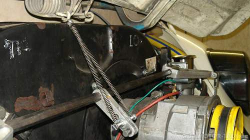

Themenstarteram 22. Februar 2011 um 17:29
schon fast fertig...
an die alte halteplatte vom riechert die neuen aufnahmen angepunktet (werden später verschraubt)
dann kann ich alles mit der 6kantstange machen, lässt sich leichter einstellen
eine feder kommt dann an den original hebel am gaser, die zugstange andere seite...
wird wohl klappen
den gaszug halt mit einer rolle unterstützen (ggf verlängern weil die einhängung weiter oben ist)
werde euch auf dem laufenden halten

Themenstarteram 9. März 2011 um 11:28
Dsc01017
am 10. März 2011 um 10:56
geil! Kompliment!:eek:
