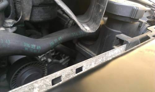

In letzter Zeit ist mir aufgefallen, dass das Fahrzeug immer so komisch nach der Karosserie/Kühlwasser irgendwas dazwischen riecht. Es kommt in Richtung Motorraum. Hatte vor einiger Zeit Kühlwasser und den Behälter sowie die Schraube erneuert. Der Wagen ist innen trocken, da tropft nichts. Das ist jedoch ca 3 Monate her. Hatte diesen Geruch vorher nicht wahr genommen... Was könnte es sein?

Also es handelt sich um den N42 Motor BMW 318i 143 PS.
Innen ist alles Trocken, ich konnte keine Flüssigkeiten sehen. Kühlwasserverlust kann auch nicht sein da ich sonst eine Meldung hätte. Werde sonst demnächst nochmal den Wasserstand prüfen.

Der Kühlwasserbehälter wurde vor ca 3 Monaten getauscht, da gab es Haarrisse und man konnte die Flüssigkeit unter dem Wagen sehen , auch Innen.
Vorhin war alles trocken, nichts im Motorraum und auch nichts unter dem Wagen.
Ich nehme mal an, mit Innen meinst du den Motorraum. Würde ich jetzt zumindest so deuten, denn die Haarrisse machen sich ja meistens im Motorraum mit Kühlwasser bemerkbar.
Hast du denn Feuchtigkeit im Fahrgastraum? Oder besser gefragt, ist der Teppich des Fahrzeugs nass?
Falls ja, könnte dein Problem am Wärmetauscher der Heizung liegen. Der müsste meines Wissens nach auch mit im Kühlkreis hängen und sollte sobald das Thermostat den großen Kreislauf öffnet mit Wasser durchflossen sein...
Damit ist der Motorraum gemeint. Im Fahrgastraum ist alles trocken, werde das aber auch nochmal genauer prüfen.

Entschuldige ich habe erst gestern Abend nochmal nachgesehen. Dieser stab ragt raus, und Wasser ist auch unten im Behälter zu sehen. Es ist ca 1 cm Luft nach oben mit dem Stab. Ich habe zuletzt vor ca 6 Wochen Wasser nachgefüllt. Also entweder sehr wenig Wasserverlust oder keiner....
Puuhh, jetzt echt schwer zu sagen wenn der Verlust nicht oder nur so gering ist.
Könnte auch sein das irgendwo noch Reste vorhanden waren vom Kühlerwechsel.
Ist der Flansch denn hinten dicht oder siehst du Wasserspuren? Ist son üblicher Verdächtiger.
Bist du ganz sicher das kein Kühlwasser in den Innenraum kommt, wie sieht es im Innenraumfilterkasten aus, feucht?
Ah, müsste jetzt erst mal wissen ob der wie beim E36 auch hinter der Mittelkonsole sitzt. Vermute es aber mal.
Wenn es so ist und dieser feucht ist dann wird es der WT sein.
