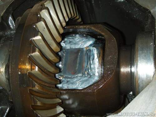

Mahlzeit Leidensgemeinde!
Ich habe mich die letzten 2 Tage meinem Auto gewidmet und möchte heute mal etwas dazu schreiben.
Zunächst habe ich beide Querlenker vorne getauscht, weil die vorderen Buchsen schon sehr weich waren und ich bis dahin glaubte das sie auch für das poltern verantwortlich sind. Dem war leider nicht so :( Immerhin ist das Fahrverhalten wieder schön direkt...ähm, relativ zum Gewicht :)
Bei der anschließenden Achsvermessung haben wir dann gesehen das der rechte Lenkzwischenhebel etwas Spiel hat. Der gute Mann konnte dadurch die Spur auch nicht 100%ig einstellen. Jetzt hoffe ich das ein neuer Hebel bzw eine neue Buchse auch das poltern verschwinden lässt. Koppelstangen und Stabibuchsen möchte ich ausschließen, für defekte Domlager klopft es "von zu weit unten".
So, eigentlich hatte ich auch geplant dabei gleich die Bremse zu erneuern, aber diese versch**** Bremscheibe samt Distanzscheibe sitze so fest, da muss ich die Woche noch mal bei.
Den Tag darauf war die Hinterachse dran, denn es brummt ganz fürchterlich wenn man leicht Gas gibt, eher im untertourigen Bereich, aber proportional zur Geschwindigkeit. Also mal eben Radlager links machen!Ich war mir so sicher... Hatte mir im Vorfeld schon alles nötige besorgt, danke an Axcell an dieser Stelle für seinen tollen Bericht. Habe mir einen Gleithammer inkl. Nabenadapter gebaut, Gewindestangen besorgt usw.
Lief alles auch gut, habe dabei gleich die hinteren Bremsen erneuert.
Dann die Probefahrt: Bremst gut, aber es brummt noch immer, grrrrr :(
Jetzt habe ich nochmal viel gelesen und denke an ein defektes Mittellager der Kardanwelle oder an mind. ein defektes Gelenk der Antriebswellen.
Ich krieche jedenfalls nicht mehr unters Auto, ich werd mir dafür schön ein paar Stunden in der Selbsthilfewerkstatt auf der Hebebühne gönnen, das habe ich mir nach den 2 Tagen verdient! :)
Ich danke Euch fürs Lesen, vielleicht hat ja der ein oder andere noch eine Idee oder einen Tipp.
Ich verlier so langsam die Lust, aber was solls... :)
lg Andre

Stimmt der Diff-Ölstand?
Das kann auch eine Ursache sein.
Ein Ölwechsel hier, gibt dir auch einen Einblick in die Zukunft deines Diffs.
Aber das Mittellager ist immer mal gerne eine Geräuschursache.
Wechsel es komplett mit dem Gummilagerring, dann hast du wirklich Ruhe
Hast du an beiden Seiten die Radlager gemacht?
Da Radlagergeräusche außerordentlich richtungsabhängig sind, kann man sie durch starkes einlenken und damit verbundenem entlasten der Radlager, seitenmäßig sehr gut einordnen.
Auch die Gelenkwellen kommen übrigens als Verursacher in Frage.

Ich habe schon das gute Castrol-Difföl im Keller, wollte ich auch demnächst mal machen. Aber vom Diff kenne ich eher heulende, singende Geräusche, wie Zahnräder halt klingen. Mein Geräusch ist eher dumpf brummend, fast so als ob die Auspuffanlage irgendwo anliegt. Ich hoffe trotzdem das ich beim Ölwechsel nicht so einen Spänepilz sehen muss ;)
Das Mittellager mache ich, sofern nötig, dann komplett. Nächste Frage, die Welle muss ja raus dafür, kann ich dabei gleich den Simmering am Getriebeausgang erneuern? Es ist nämlich etwas feucht dort...
Getriebeölstand sollte ich auch mal checken..
Radlager habe ich nur links gemacht, weil die Geräusche eher von der linken Fahrzeugseite kommen. Es ändert sich übrigens nicht bei Kurvenfahrt. Stell Dir das so vor das es nur laut brummt wenn du bei im dritten oder vierten Gang bei 2500u/min das Gas nur ein paar Millimeter berührst, also quasi vom Rollen ins Schieben kommst. Ausgekuppelt ist es sofort weg, dann hört man nur die "normalen" Geräusche, z.B. das Diff usw.
Untertourig beschleunigen, dann ist es am schlimmsten. Solche Geräusche und Zustände lassen sich nur sehr schwer beschreiben...
Ich drück dir die Daumen, daß du es in der Selbsthife alles recht zügig und nachhaltig gebacken bekommst.
Der Simmerring am Getriebe ist eine Sache von 10 Min. und nicht von besonderen Problemen begleitet.

Es hat mir mal wieder keine Ruhe gelassen, ich hab eben schnell das Öl vom Diff gewechselt. :)
Es waren noch ~750gr einer braunen, zähen Masse drin und der Spänesammler hatte die gleiche Frisur wie auf deinem Bild :(
Egal, etwas sauber gewischt, Deckel mit Dichtmasse drauf, und das Castrol EPX90 hinein.
Was soll ich sagen, eine herrliche Ruhe, hätte ich niemals gedacht. Die Geräusche sind natürlich noch da, aber ungefähr 10 mal leiser, würde ich als normal bezeichnen.
Jetzt muss sich zeigen wie lange das so geht, oder ob ich nicht lieber noch vor dem Winter ein anderes Diff, wenn dann mit Sperre, besorge. :D

Warte mit dem Diff nicht bis zum Winter und vor allen Dingen scheiß was auf die Sperre, mehr als Ärger, Mehrverbrauch und einen gehörigen Preisunterschied bringt das Teil eh nicht.!;)
Es wird nämlich jetzt immer schneller schlimmer und dann viel doller....:p
Und ein blockierendes Diff ist wirklich nur was für Helldriver:D
