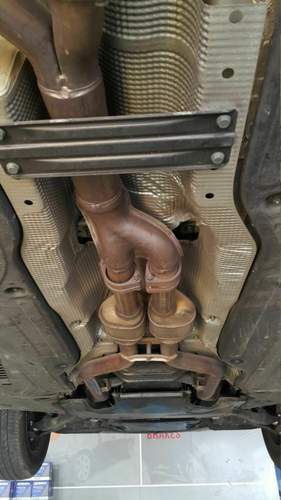

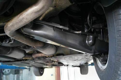

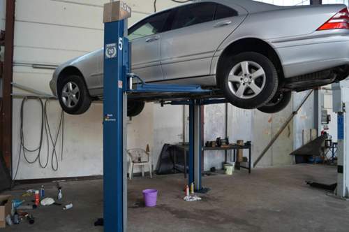

Hier mal Bilder von meiner Unterboden Inspektion im Juni. Praktisch rostfrei , von der mittlerweile über 20 Jahre alten Abgasanlage mal abgesehen. Wurde aber auch fast nie im Winter bewegt.
Angerostete Muttern , Schrauben etc. durch neue ersetzt. Hohlräume konserviert (INNOTEC).
Größere Flächen mit Wachs eingesprüht. (FERTAN ). Kunststoffabdeckungen mit FLUID behandelt. Was gelblich wie Rost aussieht , ist übrigens FERTAN welches bei dickerem Auftragen Gelb wird. Leider habe ich erst Fotos gemacht als die Bodenverkleidung wieder montiert war. Drunter war aber alles OK.
Aufwand ca. 7 Stunden , Miete Hebebühne und Material ca. 120 €.
Seitenschweller und Radhäuser hatte ich ja schon vorher behandelt und darüber auch hier im Forum berichtet.
Miethebebühne Kassel

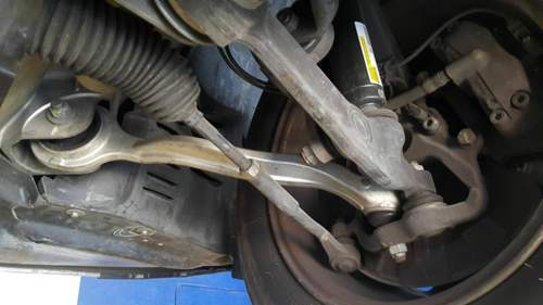

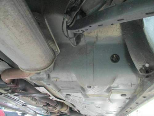

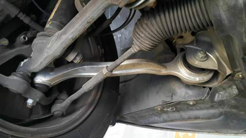

Moin,
na dann will ich meine auch mal posten "Japaner" S500 W220 01/2002.

Sehr gepflegt, Werner!
Aber die Gummibälge, staubtrockenen vom Wüstensand.
Die sollten üppig genährt werden mit Gummipflege!!!
