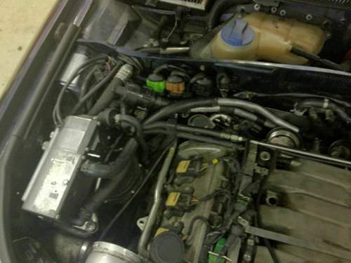

Hallo!
wer hat einen RS6 4b mit Standheizung??
möchte mir eine einbauen lassen habe jeder hat bis jetzt gesagt des es kein Platz dafür gibt.
Aber ich habe schon RS6 gesehen die eine Standheizung haben...
wer kann mir Infos oder vielleicht sogar ein Foto einstellen das den Platz den Einbauort des Heizgerätes zeigt?
Danke schon mal im Vorraus....

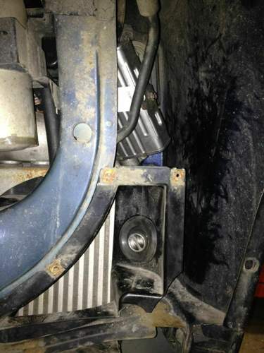

das heizgerät sitzt mit sicherheit genau wie bei den anderen 8-endern vorne im radhaus
dort sitzen links und rechts die Ladeluftkühler, bei den S6 sitzt sie aber dort.
Ich habe auch mal vone einem in mobile gelesen, der angeblich eine Stanheizung gehabt hätte. Gesehen hat man es aber nicht.
Also ich stelle mir das echt schwierig vor beim RS6 eine unterzubekommen. Ich selbst habe schon ein Motor am RS6 ausgebaut-kann mich nicht daran erinnern, wo noch Platz sein sollte für solch ein Heizgerät. Wenn dann nur mit extreme hohen Aufwand.
Evtl. im Motorraum vorne rechts, wenn man die Sekundärluftpumpe umsetzt. Aber ansonsten wirds dünn.
Gruß Heiko

gib mal bei Google RS 6 Standheizung ein, da gibt es anscheinend Besitzer die die Standheizung in der Stoßstange haben. Auch Einbaufirmen werden da benannt.

die standheizung bein RS6 ist genau wie beim S6 im radhaus verbaut --- nur halt etwas weiter hinten,damit noch genug platz für die llk bleibt.
ich hab mich da mal im etka und elsa durchgelesen.

Bei meinem Dicken gabs die Standheizung auch nicht Serie und ich habe trotzdem eine.
