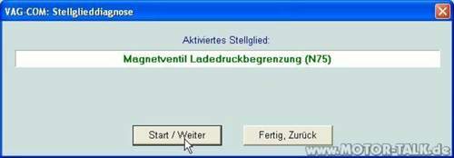

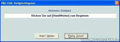

Na steuer doch einfach das N75 im Vag an. Da merkste ob es klackt oder nicht.
mfg
mfg

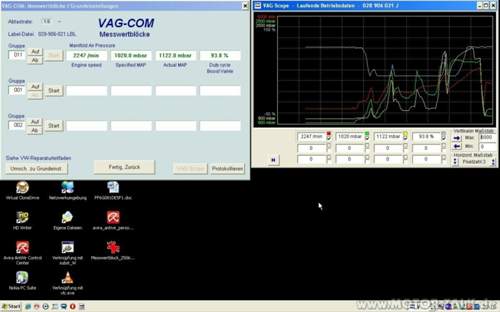

Hallo Flash, wie gehe ich dazu vor? Wo muss ich nacheinander klicken? Entschuldige mein Laiendasein
Msg2
es nutzt nichts, wenn du eine Software und keine Ahnung hast.:):rolleyes:
Entschuldige meine direkten Worte.
Soll ich nun bei Bienchen und Blümchen anfangen??
Messwerteblock 10 werden unter LAST gelesen.
Bei dir läuft noch nichmals der Motor.
Geh dahin wo sie dir helfen können.

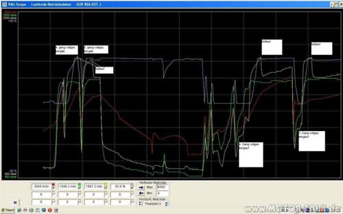

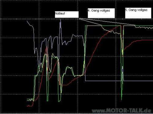

Klar der Screenshot war mit Motor aus, wollte ja nur wissen welche Felder wichtig sind weil du dir nicht mehr sicher warst (bzw dein Vorredner). Bevor ich ne Messfahrt mache wüsste ich doch gerne worauf ich achten sollte...
Und ja ich habe wenig Ahnung, daher frag ich viel. Aber jeder fängt mal klein an ... oder? Jedenfalls hält es mich nicht davon ab Sachen zu probieren.
