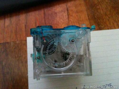

suche jemanden aus dem Raum Trier/Saarbrücken der mir das Zahnrad am VDO Kombiinstrument wechselt, natürlich gegen Bezahlung.
Bitte per PN melden

Hier in Berlin hätte ich es dir umsonst gemacht. Das kannst du aber auch alleine machen ist kein besonders großer aufwand. Du musst nur den Deckel vom Amarturenbrett entfernen der ist mit ein paar schrauben angeschraubt bis zum beifahrer Airback dann das Amaturenbrett ein bisschen nach oben drücken, dass du die Tachoeinheit rausnehmen kannst und der rest ist dann simpel musst nur aufpassen das Rädchen ist zimmlich klein am besten mit Pinzette arbeiten.
Hatte das Problem bei mir auch und war in 40 min. fertig beim ersten mal.

danke an alle für ihre tipps und angebote, ein kollege hat mir das zahnrad gewechselt. nun ist mir aufgefallen das der kilometerzähler nur die halbe strecke misst, also bei 4km zählt er nur 2km, der tageskilometerzähler zählt normal.
hat jemand ne ahnung woran das liegen könnte?
gruß
Das ergibt eigentlich keinen Sinn.
Beide Walzen mit den Zahlen werden vom gleichen Zahnrad angetrieben (von einem größeren). Dieser wird von dem kleinen ZR angetrieben welches kaputt geht. Das kleine ZR wird vom Motor angetrieben.
Hat er an den Walzen gefummelt um den KM Stand zu ändern oder noch schlimmer hat er den mit der Bohrmaschine geändert? Das nehmen die Walzen recht übel
Würden Zähne beim ZR fehlen bei der Walze des KM Zählers dann würde er ganz aussetzen also nicht zählen...
Wie viele km bist du gefahren seit der Reparatur?
Cristian
PS Wenn man die Reparatur macht sollte man auf jeden Fall bevor man alles zusammenbaut prüfen ob die Rollen sich widerstandsfrei bewegen können.
Achtet auch das keine Reste vom kleinen ZR noch drin sind
Und auch das der TagesKM Zähler Nuller sich frei bewegt
PPS Falls er die Walzen runter von der Welle genommen hat, es gibt nur eine Position wo die wieder rauf passen bzw. wo sie sich frei drehen. Da muss man auf eine Kerbung achten auf der Walze.

hat sich erledigt, bin gerade nochmal gefahren und jetzt funzt es, entweder hatte ich beim letzten mal nicht richtig aufgepasst oder es war sonst was
