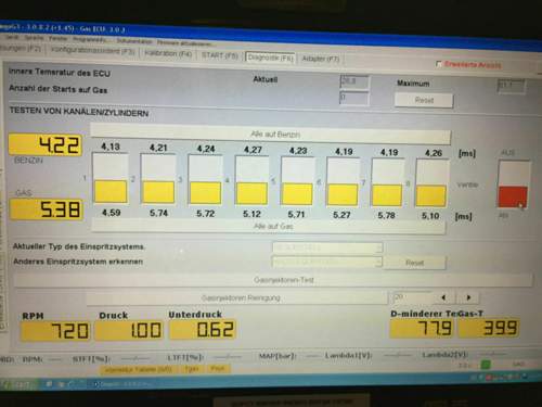

ich suche jemanden der der meine KME Diego gegen Bezahlung einstellt ( sie läuft zu mager ) .

Hallo Martin,
vielen Dank. ich schicke Dir eine PN.
Im Anhang meine Daten der aktuellen Einstellung.
Gruß Henning
Img-0640
Img-0641
Img-0642
die Bilder sind schon recht aufschlussreich, ich sehe:
Die Korrekturen von bis zu 18% deuten auf Probleme mit den Injektoren hin, die muss man also prüfen/einstellen.
Der Unterdruck im Leerlauf ist deutlich zu hoch, wahrscheinlich irgendwo Falschluft durch z.B. einen Unterdruckschlauch der defekt/ab ist.
Der Arbeitsdruck ist definitv falsch eingetragen, abzulesen bei Druck ist ca. 1 bar, dann müsste als Arbeitsdruck 0,8 oder 0,9 bar eingetragen werden.
Gruß Martin
Falls Du weiter auf Gas fahren möchtest ohne Dir richtig Sorgen zu machen, empfehle ich folgende Maßnahmen:
Falschluftquelle suchen, U-Druck sollte im Leerlauf ohne Verbraucher eher bei 0,35-0,45 bar liegen.
Die aktuelle Einstellung für alle Fälle speichern, zurückspielen habe ich noch nie gebraucht, da meistens eher untauglicher als das, was man neu einstellt.
Den Arbeitsdruck ermitteln lassen.
Den Injektortest 1-2 Mal durchführen, vorher die gespeicherten Korrekturen löschen (kann man sich ja notfalls manuell wieder eintragen, wenn der Test nicht durchläuft) und die neuen Korrekturen übernehmen bzw den Mittelwert der Korrekturen für jeden Zylinder einzeln aus den 2-3 Test eintragen.
Alle dicken Punkte auf der roten Linie im Modell löschen, indem Du die mit der Maus anklickst und auf der Tastatur entfernen drückst, dann sollte nur noch eine gerade Linie da sein, deren rechten Endpunkt man auf die dünne grüne Linie (zeigt was bei Neigung und Verschiebung eingestellt ist) bringt.
Die Benzin- und Gaspunkte in der Map (F10) löschen und neu sammeln lassen, macht der auch ohne angeschlossenen PC, wenn man mit dem jeweiligen Kraftstoff unterwegs ist und im Drehzahlbereich fährt, der bei F10 ausgewählt ist.
Dann erweiterte Ansicht in F10 anhaken und den Button Modell berechnen drücken, dann das Modell (F9) hier mal zeigen.
