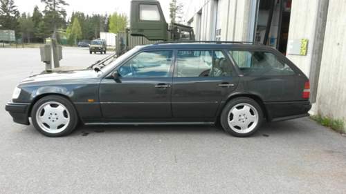

Fahre an meinem W124 Limo Bj 1990 die 17 Zoll AMG Felgen mit 225/45 R17.
Hat von Euch jemand diese Kombination montiert ? Hinten is alles ok, aber vorne sind die Reifen schon sehr Breit und schließen bündig mit dem Kotflügel ab. Ich denke dass der Reifen in manchen Situationen aufsitzen wird.
Was meint Ihr dazu ? Aussehen tut es jedenfalls endgeil !

ich hatte die Aero 1 8x17 ET 28. Ich würds nicht mehr machen. Schreckliches Fahrverhalten, lief jeder Straßenbahnschiene nach, musste gebördelt werden, war wirklich gut vom Fachmann gemacht, trotzdem kam nach 3-4 Jahren der Rost.
Moin, ich hatte die AMG 17 Zoll auf meiner Limo und hatte mit original Stoßdämpfer keine Probleme, obwohl die Limo tiefer war. Erst nachdem ich auf Koni gelb umgebaut schlief die VA an den Kotflügelkanten. Es gibt im Zubehör aber Distanzscheiben, die auf die Stoßdämpferstange geklippst werden und so wird der Weg des Stoßdämpfers zw. Anschlagpuffer und Rad/Reifen begrenzt.

es gibt da (auch in der Bucht Artikelnummer 301982336233) von AMG so Ausstellsätze , die man wohl für die Montage von 17" an die Kotflügel anbringt, damit da nix mehr schleift.

225 45 17 ET35: Kanten umlegen vorn und hinten, zusätzlich vorn die Ausstellscheibe von 15mm Dicke zw. Kotflügel und Innenkotflügel montieren. Federwegsbegrenzer vorn verwenden.
Auto läuft trotz neuem Lenkungsdämpfer so gut wie jeder Spurrille nach, macht eigentlich keinen Spaß, weshalb ich momentan noch 195er mit Gullys fahre.

das sind Distanzringe, die stellen die Kotflügel weiter raus, damit sie die Reifen besser abdecken
Den originalen von AMG gibt es nicht mehr, aber im netz findet man viele universelle, die tun's auch.
Distantscheiben kann man leicht selbst anfertigen.
