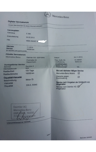

Wenn du übers Firmenangehörigengeschäft gekauft hast, und der Service in Kippenheim gemacht wird, kannst du davon ausgehen, dass 5W-40 reinkommt. Ich meine das stand auf meinem Ausdruck vom digitalen Servicebericht.
Ja das habe ich gemacht. Jedoch wird der Wagen im GLC abgeholt. Ist der Service dann dennoch in Kippenheim gemacht worden?
5W40 ist ja schon relativ gutes Öl. Für mich ist nur wichtig, wenn ich, wenn nichts dagegen spricht bzgl evtl Undichtigkeiten, wechsle auf 0W40, dass das dem Motor auch wirklich besser tut.
