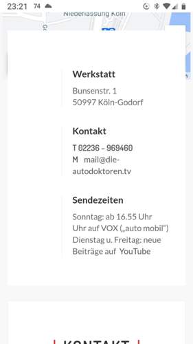

  6. Werkstatt gesucht (a la "Autodoktoren") / Fehler endlich finden...
Themenstarteram 1. April 2022 um 5:09
Vibrationen im Lenkrad / es nervt unendlich / "XX" kommt nach x Monaten nicht weiter:
Hat jemand einen Tipp für eine Werkstatt im Groß-Raum Aschaffenburg bis Hanau ODER Nordthüringen ?
