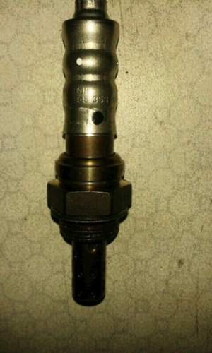

Ich habe es gefunden was er mir gezeigt hat und so wie es da drauf steht, kann man 100.000 Km erwarten und der Hersteller will damit schon sagen, das die bei spätestens 100.000 Km raus soll.
Ich möchte nicht wissen wie viele LS die so schon verkauft haben und der Kunde denkt, ok muss so sein.

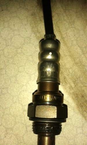

Das findest du offiziell auf der NGK/NTG Webseite und unten noch mal das Bild, was er mir in der Werkstatt dazu vorgelegt hat.

Wie gesagt, ich habe nichts wechseln lassen und werde es auch nicht.
Aber was macht da der unwissende Kunde, meinst du der hinterfragt erstmal alles und weis das es Quatsch ist?

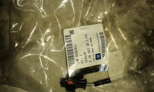

Außerdem habe ich schon einen neue orig. Opel Sonde ( NGK/NTG) da und werde die wechseln wenn es so weit ist.
Wollte nur mal eure Meinung dazu hören, denn es kann ja sein, das ich falsch liege und den Herrn in der Werkstatt zu Unrecht als Abzocker bezeichnet habe.
