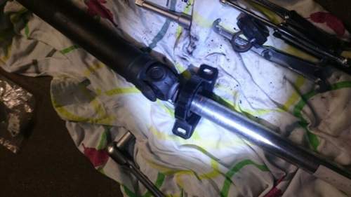

Moin,
mit welchem Werkzeug zieht Ihr ein Kardanwellen Mittelleger ab wenn es defekt ist?
Habt Ihr Bilder von dem Ausbau?
Mit einem Dorn und Hammer will ich das nicht machen, weil ich das nicht Senkrecht gehalten bekomme und das Wellen Gelenk dann die Schläge indirekt abbekommt.
Ich habe mir mal ein billig ebay abzieher gekauft, der hat 1 mal funktioniert beim 2. mal hat er sich verbogen und war defekt.
Der Einbau ist mit einem Rohr recht einfach, man darf es nur nicht zu weit drauf "schlagen" weil man dann den Rollenkäfig verbiegt / beschädigt.
Danke,
Marcel

Kauf dir einen ordenlichen Abzieher, den brauchst man sowieso immer wieder mal
Lager kaputt machen und den inneren lagerkäfig einflexen und sprengen mit nem meissel. Drauf geht das ja recht einfach....
Achja pass auf mit den gehärtetem shrapnel geschossen beim aufmeisseln. Hatte so Ding mal unter der Haut... Bei der Arbeit Helme auf

mit ner Flex mach ich nicht nochmal rum an dem Mittellager.
Hab ich probiert und wiederhole ich nicht.

Man muss die diagonal überkreuz anflexen dann kommt man da auch hin. Und dann n paarmal richtig mit dem meissel..... Dann reißt der Rest und die Spannung ist weg. Ich mach das bei hinterachsgetrieben und allen anderen Kram auch so. Dat geit
Kauf dir einfach nen gescheiten Abzieher.

Geht notfalls auch ohne Abzieher, nimm einfach einen Maulschlüssel (Größe weiß ich nicht mehr) und drück ihn hinterm Lager auf die Welle. Dieser Metallring verbiegt dabei leider. Dann eine zweite Person die Welle halten lassen und mit der Gelenk-Seite auf den Tisch stellen. Dann einfach mit dem Hammer auf den Maulschlüssel schlagen und immer etwas drehen.
Schon 2x so gemacht, dauert keine 5 Minuten.
Superidee, kannte ich noch nicht

An der Kardanwelle brauch ich dabei eine zweite Person welche die Kardanwelle Senkrecht hält das sie auf dem Boden steht weil ich angst hab das Kreuzgelenk sonst zu beschädigen wenn ich nicht Senkrecht drauf haue.
Ich schau was ich hinbekomme und werde hier berichten.
Der Abzieher hat den Vorteil man kann es alleine machen, ist leise und man braucht nur den Abzieher
