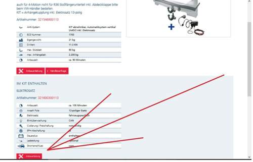

Help!
Ein Bekannter hat mich gebeten seine neu eingebaute Westfalia AHK an seinem Passat R36 kombi zu Codieren, ich finde aber nirgendwo eine Anleitung wie ich genau dabei vorgehen muss!!!
Kann mir bitte einer von Euch helfen, eventuell eine passende Anleitung zukommen lassen? Ohne die bin ich echt aufgeschmissen. Wäre klasse wenn mir einer zeitnah weiterhelfen könnte.

@V_orsicht W_olf schrieb am 23. Mai 2016 um 20:7:02 Uhr:
Da steht angeblich nix von drin. Habs noch nicht gesehen, aber er sagte da ist kein hinweis zur Codierung angegeben!!! Hat einer von Euch noch was an Anleitung da?
Auf deren Homepage gibt es die Anleitungen als PDF zum runter laden.
Da habe ich bereits geschaut, selbst jetzt noch mal. Wenn es die da irgendwo gibt, dann ist sie gut versteckt! Schick mir doch bitte mal einen Link dazu, ich finde da nix ...
@V_orsicht W_olf schrieb am 24. Mai 2016 um 16:16:06 Uhr:
Die Schuhe zubinden könnt ihr aber schon selbst?
https://www.westfalia-automotive.com/.../e321600391101-023.pdf
ab Seite 58 steht alles schwarz auf weiß.
Ja vielen Dank auch von mir. Und jetzt wo wir alle mal gelacht haben sage ich dir: Auch jetzt wo ich weiß wie das Dokument ausschaut finde ich es nicht auf der ofiziellen Homepage von Westfalia !!!! Aber egal, ich danke dir, das bringt uns jetzt hoffenltich weiter.
