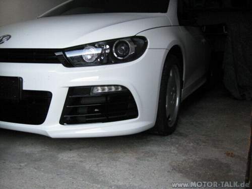

Hab`s auch so gemacht!
So haste kein Problem!
Mfg
Standraeder-2
