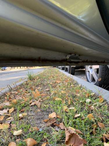

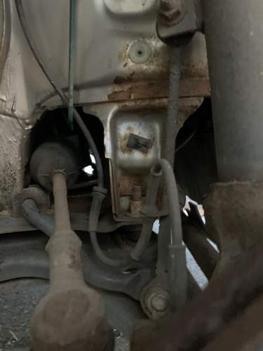

Dies hier ist nicht Fahrzeuggebunden.
Wie hier am besten vorgehen…
Ich würde so vorgehen. Manuell entrosten mit der Drahtbürste. Dann ovatrol Öl.
Dann Fluid Film… dann seilfett oder Mike Sanders….
Währe das gut so?

Vom Rostgrad her sehe ich da noch nix blättern, liegt also noch im Bereich Flugrost.
Grundsätzlich kannst Du so vorgehen, allerdings würde ich dann eher zu folgendem Aufbau tendieren
1. Drahtbürste, besser aber sind SDS Scheiben (ggf. mit einem Dremel ?)
2. Owatrol ordentlich sättigen / Rostumandler*1
}> Owatrol hat so weit ich weiß, die Eigenschaft, im Laufe der Zeit wieder abgewaschen werden zu können, ebenso wie das Fett. Daher würde ich noch einen Zwischenschritt geben und zwar
3. Korrux 3 in 1 Nitrofest drauf
> Damit verhinderst Du das das Owatrol abgewaschen werden kann. Zudem schließt das Zeug den Rost auch noch ein (ähnlich wie Owatrol)
4. Auf das Korrux könntest Du sogar normal lackieren....(mit Dose/Pinsel)
5 Versiegeln mit Fett (kein Wachs): Da kannst Du dann von Deinen Vorschlägen durchaus alle nehmen, der Unterschied ist dann halt nur, wie oft Du nacharbeiten musst
Ach so:
*1. Wichtig ist sich jede Roststelle genau anzuschauen und dann immer gezielt zu behandeln, hat sowas wie ein Zahnarztbesuch. Loch ist nicht gleich Loch...
Owatrol ist nebenbei für Kanten sein super Zeug, einfach mit einer Spritze in die zusammengespresste Kanten reinfluten lassen ... (Beispiel Türfalze unten)
2. Zwischen jeder Schicht mit Silikonentfetter abwischen, Du hast einen besseren Haftgrund für die nächste Schicht
3. Hohlraumstzopfen erneuern nicht vergessen, die dürften marode sein
P. S.: Was für ein Auto hast Du da?

Das am Unterboden ist vermutlich mehr als "Flugrost".
Den Hohlraum musst du mitbehandeln. Owatrol mehrfach auftragen, mit zeitlichem Unterschied von ca 2 Stunden.

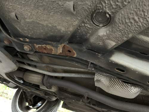

Das auf Bild 3 kann schlimmer sein, als es aussieht.
Vorher abklopfen und mit dem Schraubendreher auf "Stabilität" prüfen.
Wenns weich ist.. brauchste nix mehr tun. Ja doch: Rausschneiden und ein Repblech zurechtdengeln.
Bspw. Bild 3: Erst die groben Rostschuppen abkratzen.
Dann mit ner CSD Scheibe sauber rausschleifen.
Nun: Entfetten! Wird so oft vergessen. Ordentlich mit nem Silikonentferner oder eben zur Not Bremsenreiniger rüber.
So... nun haste ne Krux: Owatrol (Ist nen Halböl, kannst mal googeln... als Geldspar Tipp) braucht Rost um sich einzusaugen. Auf so geschliffenem Blech mit bissle Rostporen hat das aus meiner Erfahrung bisschen Probleme... weil das auch blanke Stellen sind. An diesen blanken Stellen, da haftet es schlecht.
Da würd ich mit nem Isocyanat arbeiten. APP R-Stop/Mipa R-Versiegelung/BOB R Versiegelung... ganz dünnflüssiges Zeug, das entzieht dem Rost (In den Poren) die eingeschlossene Feuchtigkeit (Kristallwasser).
Darüber 2 Schichten Grundierung, zum Abschluss nen wasserabweisendes Wachs.

Bei Bild 3 würde ich auch dringend mit einer CSD-Scheibe drangehen, damit die Unterrostungen am Rande des Rostes unter dem Steinschlagschutz freigelegt werden.

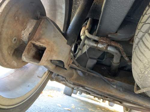

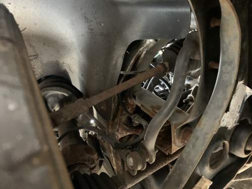

Schau Dir auch mal so Gegenden wie hinter den Innenkotflügeln, hinter den Stoßfängern und unter CW-Verkleidungen etc. an.
Genauso Bremsleitungen in ihren Clipsen, die Endpsitzen am Abschlussblech ("Treffpunkt" Seitenwand & Abschlussblech, da sammelt sich auch gern Dreck).
Wenn der Wagen keine Radhausschale hinten hat, dann auch alles rund um das Befüllrohr zum Tank und der Manschette um den Einfüllstutzen. Da sind schon viele Autos ohne Innenkotflügel durchgefault, von allerlei Herstellern. Das Hinterrad wirft da fleißig Dreck und Wasser hin.
