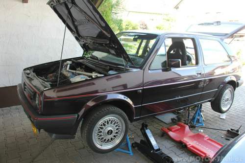

Servus,
zum Ölwechsel siehe Bild 1. Wenn es mehr zu machen gibt, siehe Bild 2. Eine Investition die ich nicht bereut habe ist der Rodcraft Wagenheber der auf Bild 1 zu sehen ist. Trotz Tieferlegung komme ich unter dem Tank durch und kann den Wagen an der Hinterachse nehmen.
-dodo-
Bild-1
Bild-2
