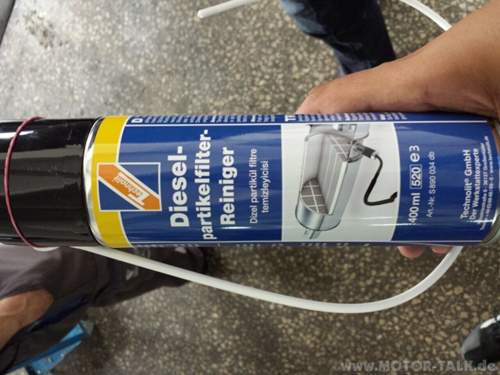

Bei meinem W211 E280CDI Facelift ist ein Leistungsverlust zu spüren..
Auf meiner Urlaubsstrecke Köln - Ankara ist es in Höhe Nürnberg erstmalig passiert daraufhin hab ?ch die ADAC alarmiert und der Spezi meinte "Luftmassenmesser unbesorgt weiterfahren" d.h ca.130km/h
Wenn Ich den Motor an und ausschalte ist der fehler manschmal weg.. Und irgendwan ist der wagen wieder im Notprogramm !! Aber keine meldung im Cockpit !!
Nun in Ankara angekommen bei einer Werkstatt der Mechaniker hat ein neues Luftmassenmesser getestet der fehler war immer noch da.. Dann zum elektriker und der Spezi sagt Dieselpartikelfilter !!!
Dan zum auspuff Spezi und er meinte DPF AUSBAUEN und Reinigen und evtl. die Sensoren wechseln..!!!
Kann man es einfach AUSBAUEN und Reinigen ??
Oder habt Ihr eine andere Lösung ???

Fehler auslesen bei Mercedes. Wenn der Fehlerspeicher-Eintrag "Differenzdruck Partikelfilter, Signal unplausibel" oder so ähnlich ist, ist es wahrscheinlich der Differenzdrucksensor vom Partikelfilter, der langdsam kaputt geht. Der gibt dann manchmal (immer öfter) falsche Daten raus, und die Motorsteuerung geht in den Notlauf.
Ich hatte das bei ca. 180.000 km (gleicher Motor, nur als 320 CDI). Der Sensor kostete ca. 30 - 50,- € (original Mercedes) und ich habe den selbst gewechselt (ist leicht). Es lohnt sich, das auszuprobieren, bevor Du an den Auspuff, DPF usw. gehst.

Bei 250tkm kann der Partikelfilter jetzt durchaus seine maximale Aschebeladung erreicht haben. Da hilft nur der Austausch oder eine professionelle Reinigung.
In einer AUTO BILD war ein Beitrag einer Firma, die sich auf das Reinigen spezialisiert hat. Die Kosten lagen wohl bei 500 Euro. Ist zwar immer noch viel Geld, aber billiger als ein neuer DPF.

Ich würde ein Protokoll ausdrucken wie dieses hier:
Steuergerät CDI3_UP
4540 Motordrehzahl 678 1/min
4549 aktuelle Einspritzmenge 9,9 mm^3/Hub
4614 Luftmasse Soll [257..297] Ist 528 mg/Hub <----- ???
220 Abgasrückführsteller 5%
4742 Kühlmitteltemperatur 86.2°C
4742 Gefahrende Kilometer letzte Regeneration 255,5km
4744 Aktueller Kilometerstand 40806 km <--- 340tkm
4745 Strömungswiderstand 0.000 hPa/(m^3/h) <---- ???
6613 Abgasvolumenstrom 91,0 m^3/h
6613 Aschegehalt des Dieselpartikelfilters 48%
6808 Beladungszustand des Filters 25%
865ß B60 (Geber Abgasgegendruck) 97hPa
8651 Abgastemperatur vor KAT 166°C
8652 Abgastemperatur vor DPF 236°C
8668 B28/8 Differenzdruckgeber DPF 15hPa
da steht alles drin und man kann vom Aschegehalt ermitteln, ob der DPF fertig ist.

Also jetzt nicht mal den differenzdrucksensor austauschen ??
Hier in Ankara bieten die mir eine DPF Reinigung an für ca. 180€ aber bin mir bei den leuten so unsicher können die was falsch machen ?? Bzw. mehr schädigen??
Fehlerspeicher mit Star Auslesen lassen.
Zu 99% weißt dann exakt was kaputt ist.

Habe es dreimal auslesen lassen (Nürnberg,Wien,Ankara)
war nie was vom Turbo was zu sehen lt. Diagnose !!

Was war denn nun genau zu sehen? Es muss halt schon die Star Diagnose sein, damit es genau ist, nicht irgendein Nachbau oder ADAC-Tool.
