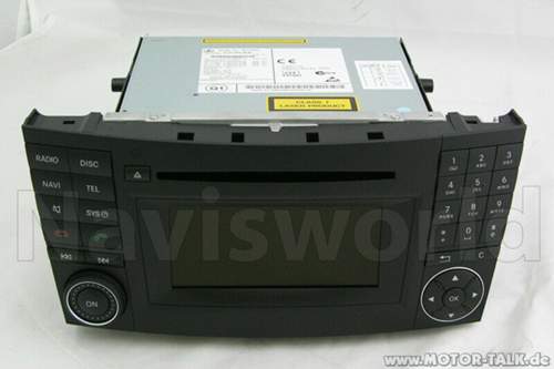

Ich denke, am einfachsten erkennst Du es auf die Schnelle daran, dass das NTG2.5 oben über dem CD/DVD Schacht den kleinen Schacht für SD Karten hat (Bild)
Gruss DiSchu

Also ein APS 50 NTG2.5 kannst du von einem APS 50 NTG1 an den fehlenden Tasten am und unter dem Display erkennen.
cu termi0815

1. Eine NTG2 gibt es im 211er nicht. Das System nennt sich NTG1 oder NTG2.5
2. Erkennung ist ganz einfach. Weder das Comand noch das Audio50 der NTG2.5 haben links und rechts vom Display kleine Tasten. Die sind entfallen.

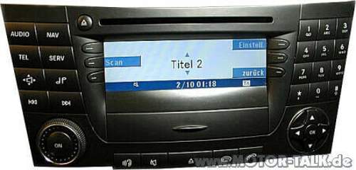

Also irgendwie stimmt da was nicht. Denn ich habe eurer Meinung nach das NTG1 da ich die klein tasten an den Seiten habe! Doch trotzdem spielt mein Gerät MP3 ab! Hmmmm frage mich selber was habe ich denn jetzt? Wollte es gerne wissen da ich mein navi nicht benutzen kann! Da steht immer Navigation kann nicht aktiviert werden!
Aus dem Grund wollte ich jetzt eine DVD comand aps 2007/2008 kaufe n da mir gesagt wurde damit läuft es wieder. Nur soll ich jetzt für ntg2 oder ntg1 kaufe!

Stimmt, hier stimmt eine Menge nicht.
- Du bist im falschen Forum. -> W164
- Du hast in deiner M-Klasse, wenn diese zwischen 07/05-07/08 gebaut worden ist, ein NTG2 Gerät. Diese Geräte können kein MP3.
- Wenn MP3 abspielbar sind, dann ist entweder ein MP3 fähiger CD-Wechsler oder ein externes Zusatzgerät verbaut worden.
- Eine Comand DVD ist für ein Comand und passt nicht für ein Audio 50 APS. Das sind vollkommen unterschiedliche Geräte. Ein Audio 50 APS NTG2 benötigt 6 CDs (Farbcode orange), ein Comand NTG2 akzeptiert nur eine DVD (Farbcode hellblau).
cu termi0815
