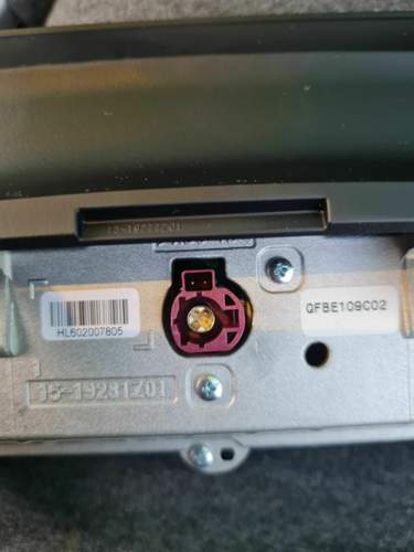

möchte meinem Vater zu Weihnachten das Kartenupdate auf seinen BMW installieren und muss dafür wissen ob er ein CIC oder NBT navi hat.
Hierzu mal ein paar Bilder vom navi:
Vielen Dank im voraus

CIC.
Brauchst also "Road Map Europe PREMIUM".
Von wo kommst Du? Es kann Dir dann auch ein Codierer aufspielen. Dann brauchst Du den teuren Freischaltcode von BMW nicht. Den kann ein Codierer eigentlich selbst mit dem Auto generieren. Bei BMW liegt der glaube ich bei 179,- und die 3 DVDs bei 29,-!

Woran soll man hier erkennen, ob dass das CIC oder das CIC-NEXT (NBT) ist?
Um sicherzugehen fragt man besser die Version des Navigationssystems ab!
Navigation auswählen -> "Option" Taste drücken -> Runterscrollen bis "Version Navigationsystem" und Controller drücken.

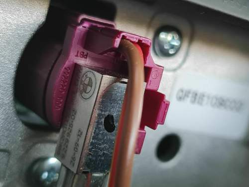

Hallo Leute,
hab bei mir im Z4 (E89) - Bj. 05/2009 auch versucht die Version zu checken. Leider steht da bei mir ECE, BMW, 1.2.4 und dann noch die Road Map...
Nun weiß ich leider wieder nicht welche Version (CIC, CCC, NBT, ...) ich habe sodass ich ein entsprechendes Uptade durchführen könnte.

@macl78 schrieb am 10. Januar 2016 um 13:25:09 Uhr:
Hallo Leute,
Wenn alles original ist, kann es vom Baujahr her nur ein CIC sein.
NBT gab es damals noch nicht und CCC wurde auch schon durch CIC ersetzt.
Wenn du dazu noch den breiten Bildschirm hast, kann es also nur noch ein CIC Professional sein.
Und an der Bezeichnung der "Road Map..." kann man es dann auch eindeutig erkennen.
Dürfte dann die "Road Map Europe Premium" sein.

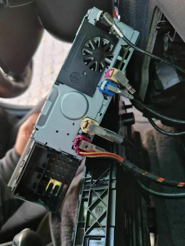

Der Unterschied als Bild.
[Von Motor-Talk aus dem Thema 'CIC- oder NBT-Navi?' überführt.]
Dem Bild nach ist es also ein CIC-2008.
Danke. Leute.
CIC wurde zuletzt 2012 verbaut.
Dein LCI hat sogar schon das NBT-EVO.
