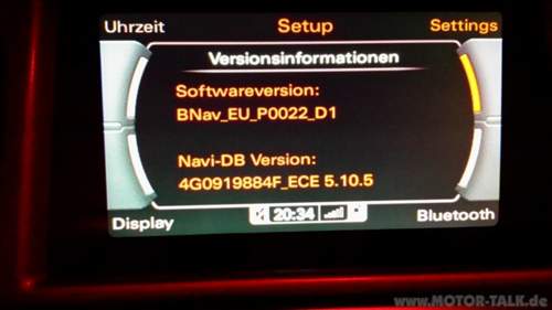

da ich mit der SuFu nichts gefunden habe, frage ich hier mal nach. Als ich meinen A6 4f Avant 3.0 TDI s.line, Baujahr 2009 vor 5 Monaten kaufte, hat mir der Freundliche mitgeteilt, daß das Navi ebenfalls geupdatet wurde. Da mir aber bereits aufgefallen ist, dass verschiedene Kreisverkehre, dies ich in meinem Vorgänger Audi A6 MMI mit DVD, Version 2012, bereits vorhanden waren, dies jetzt nicht der Fall ist, bin ich mir da jetzt nicht sicher, ob das MMI tatsächlich geupdatet wurde.
Deshalb wollte ich hier mal nachfragen, ob mir jemand sagen kann, wie ich die Version beim MMI mit Joystick und interner Festplatte herausfinden kann? Bei dem Modell mit DVD war das wesentlich einfacher. Oder kann mir jemand mitteilen, wie die derzeitige Versionsnr. des MMI resp. des Navi lautet?

Die Version rauszufinden geht beim 3G noch einfacher als beim 2G, welches du sicherlich vorher hattest.
Car->Settings->Versionsinformation
Ich meine so ist der Weg durch die Menüs.
Jedenfalls findest du den Menüpunkt Versionsinformation dort, wo du auch die Menüsprache umstellen kannst. (unterhalb der Sprachauswahl im selben Menü)
Stell dann doch einfach mal einen Screenshot hier ein.
Mit "<" und ">" gleichzeitig kannst du auf die SD Karte einen Screenshot machen.
Die LEDs rund um den Drehknopf blinken kurz, wenn der Screenshot gespeichert wird.

Hallo nochmal,
habe zwar kein Screenshot gemacht, aber hier trotzdem meine Versionsinformationen, die ich angezeigt bekomme:
Softwareversion: HNav_EU_P0022_D1
Navi-DB Version: 8R0060884E_ECE 5.8.5

Dies sollten die aktuellen Versionen sein:
MMI: K_253
Navi: 6.15.5.
<KK Mode on>
K_0253
</KK Mode off>
KK = Korinthenka**er ;)
Die P_0022 (P = Produktion / resp. Werkszustand, K = Kunden Version) ist schon ziemlich alt.
Dürfte eine der ersten ab Werk ausgelieferten Versionen sein.
Laut a6-wiki.de gab es vorher nur mal eine P_0014.

1. bekomme ich bei Car->Settings->Versionsinformation die Informationen, die ich oben gepostet habe und
2. klappt es nicht ein Screenshot mit gleichzeitigem Drücken von < > auf der SD-Karte abzuspeichern.
Es sieht aber so aus, als wäre es noch die erste Version ab Werk sowie kbankett geantwortet hat.
Werde mich dann mal an den Freundlichen wenden und danke für die Info.

Hier ein Bild meiner Versionsanzeige
Versionen
