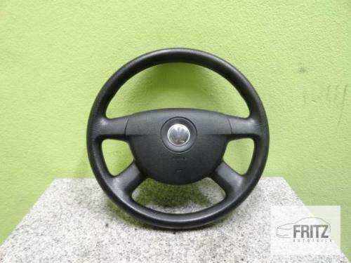

hallo, habe einen Passat Variant mit Highline Ausstattung und dem Pd motor, Baujahr 2006.
Habe eine Super Ausstattung, aber kein MFL Lenkrad, kann es sein das da mal ein Verbaut war?
Das Originale was im Auto verbaut ist, habe ich so noch nit gesehen, und laut vcds habe ich die Möglichkeit mfl im Steuergerät zu aktivieren, weiß nur nicht mehr für wie viele tasten.
Gehe davon aus das mein Lenkrad mal getauscht worden ist.
Bild ist im Anhang

VW, Teiletheke. Fragen welches Lenkrad das passende für deinen ist.
sonst da: kostet aber https://erwin.volkswagen.de/erwin/
zum VW-Händler gehen und freundlcih fragen ob der einem mal die "Geburtsurkunde" rausläßt
Was mich ehr verwirrt...wieso hast du das Lenkrad noch nicht gesehen? Alle Passats ham die 4 Speichen Plastekrücke verbaut, wenn kein MFL ab Werk geordert wurde. Der T5 hat glaube auch so ne Augenweide original verbaut.

Dachte nur weil im Steuergerät mfl drin ist und das Leder noch so neu ist
Jedes STG hat den MFL Eintrag, wenn du den aber eincodierst wirft dir das STG nen Fehler bzw. die Codierung wird einfach nicht übernommen.

Du kannst dir auch mal den Fahrzeugdatenträger-Aufkleber in der Reserveradmulde angucken. Bin mir nicht sicher ob das Lenkrad auch da draufsteht aber mit Hilfe der PR-Nummern auf dem Schild bist du vielleicht schonmal einen Schritt weiter was die Ausstattung angeht. Eine Aufschlüsselung der PR-Nummern gibt es hier auch irgendwo im Forum (oder mal bei Google suchen), habe aber gerade den Link nicht parat.
MfG,
cptkaoz
Deine Vermutung ist richtig.
4-Speichem Lenkräder wurden nur im Trend- und Comfortline verbaut.
Sport- und Highline hatten 3-Speichen Leder Lenkräder.
Als Sonderausstattung konnte man überall 3-Speichen Leder MFL ordern.

Ok kam da nur drauf weil ich durch Zufall mit vcds das mfl im Steuergerät gefunden habe
