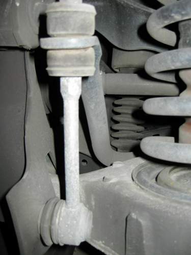

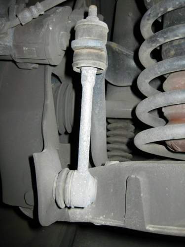

@Harreg7 schrieb am 5. Juli 2015 um 20:56:20 Uhr:
Hallo Immanuel118!
Hab eben mal ein Foto gemacht und würde sagen,das dies zur Niveauregulierung gehört und dies zum Regulieren des Niveau verantwortlich ist!
Das ist der Stabilisator.
Nie Niveauregulierung ist "in den Dämpfern". Sind bei VOLVO sogenannte Niveaumaten.
Warum du die nicht mit kürzeren Feder kombinieren kannst ist klar: die Niveaumagen sind auf eine bestimmte Höhe eingestellt. und wenn jetzt die Feder kürzer ist, jeder der NM ein. Da er aber auf eine bestimmte Höhe eingestellt ist, versucht er jetzt sich "aufzupumpen", um die eigestellte höhe zu erreichen.
zu einem guten Fahrwerk gehört neben einder passenden Feder auch immer ein passender Dämpfer. von derartigem billig-Tuning, nur mit kürzeren Federn halte ich gar nichts.

Hallo Immanuel118!
Niveauregulierung-links-001
Niveauregulierung-links-002
Falls Du es nicht selbst feststellen kannst, einfach eine Werkstatt fragen. Die sollten das entweder über die VIN auslesen können bzw. dem Fachmann reicht wohl ein Blick.
Hallo Immanuel118!

Hallo Jürgen!
Danke für die Berichtigung!
Bin wie gesagt kein Profi und kenne die Niveau auch mehr vom NFZ her und da sieht sie in der Richtung aus!
Habe auch nicht wirklich den weiteren Verlauf verfolgt!
Gruß Harreg7
