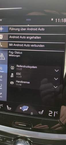

wie fährt Ihr in die Waschstraße rein.
Meine Frau fährt mit laufen den Motor rein, da wir ein mal fast einen Unfall hatten wegen der automatischen Handbremse.
Beim laufenden Motor geht die Handbremse nicht an, die wir auch deaktiviert haben, aber nach der Waschstraße hatten wir letztens dafür diese Meldungen. Haben den Volvo neu erst.
Fehlermeldungen

Ist sowohl in der Fahrzeug- als auch in der gedruckten Bedienungsanleitung Schritt für Schritt unter dem Punkt "Waschstraße" beschrieben.

Klappt bei AAOS wie beschrieben problemlos. Automatisch Parkbremse und Regensensor aus. Spiegel anklappen. Den Motor durch langes Drehen des Starterknopfs ausschalten. Zündschlüssel im Auto lassen und Fahrergurt angeschnallt lassen. Klappt so bei AAOS. Mit Sensus ohne Hybrid habe ich das Auto mit laufendem Motor durchlaufen lassen. Ging da auch.

Bei mir (Sensus Mildhybrid) geht es prima mit laufendem Motor, Getriebe in N. Das ist auch stets die Anweisung des Personals.
Auch „Sensusautos“ können in Getriebestellung N durch langes -mehrere Sekunden- Drehen und Festhalten des Startknopfs ausgeschaltet werden. Es gibt also keinen Grund, sich mit laufendem Motor durch die Waschstraße ziehen zu lassen.

Doch, die Anweisung des Personals. Die Waschstraßen zweier großer Ketten, die ich nutze, schreiben den laufenden Motor vor. Es muss wohl in der Vergangenheit häufiger vorgekommen sein, dass Kunden den Motor nicht rechtzeitig wieder gestartet und somit Probleme verursacht haben.
