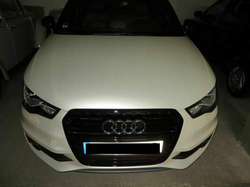

Hallo.
Mein A1 ist jetzt 3 1/2 Jahre alt und seit Herbst 2013 besitze ich ihn.
Ich habe ihn gebraucht und in analfiweiß gekauft. Jetzt, wo die Sommerschlappen (18 Zoll BBS) drauf sind, schaut er scharf aus.
Was mich aber noch stört ist der hellgraue Grill, der serienmäßig verbaut ist.
Habe schon einige A1 mit schwarzen Grill gesehen und möchte auch so einen da er besser, bulliger aussieht.
Wie kann man so was als Laie und günstig hinbekommen, also den Singleframe in einer anderen Farbe?
Meine zweite Frage wäre: Es gibt beim Lichtschalter des Audi A1 die Bezeichnung "Auto", dann ist das helle Tagfahrlicht angestellt. Dann gibt es noch 2 weitere Zeichen. Wenn man von 0 2x nach rechts dreht, dann wird das Tagfahrlich gedimmt und ist nicht so hell. Ich hoffe ihr versteht, worauf ich hinaus will.
Darf man mit der "gedimmten Version" des Tagfahrlichtes am Straßenverkehr teilnehmen oder ist das nur so eine Art Parklicht und deshalb nicht erlaubt?

Warum willst Du im Standlichtmodus fahren und nicht in Auto? Willst wohl die Heckleuchten auch an haben...:)
Für den Grillrahmen kann ich Dir Sprühfolie empfehlen. Damit hab ich die Ringeb und den Heckdiffusor geschwärzt. Wenn der ganze Grill und schwarz glänzen soll, dann wirst Du nicht um eine Demontage drum herum kommen.

@Morpheus0808 Ja, die LED-Rückleuchten möchte ich auch anhaben. Ist ja auch ein Aspekt der Sicherheit. Nein, ich meine nicht nur den Rand vom Grill, sondern es sollte alles schwarz sein. Ist so eine Demontage schwierig und bekommt man das auch als Laie hin? Mit was soll ichden Grill dann einfärben? Hast du da einen konkreten Tipp oder Link? Sorry, aber habe da nicht so die Ahnung davon.....
Zu 1) Das kannst Du dir codieren lassen. Quasi das in Stellung 0 oder Auto auch die Heckleuchten mit an sind.
Zu 2) Vor der Demontage des Grills muss glaube die Schürte ab. Daher ist die ganze Sache etwas umständlich. Würde den Grill dann zum Lackieren geben. Wenn da beim Selbermachen was schief geht ärgerst Du dich nur.
Lass den doch einfach Folieren.

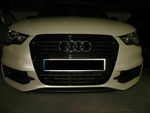

Moin.
Zur Demontage des Kühlergrills muss die komplette Frontschuerze ab. Die Frontscheinwerfer ebenfalls.
Insgesamt 6 Schrauben und etwas Kraft da der Rest geclipst ist. Der Grill ist in der Frontschuerze geclipst.
Hab bei meinen einen Wabengitter Grill montiert.
Das war echt keine schöne Arbeit und hat ca. 2 Stunden gedauert.

Mehrere Tage natürlich nur dann wenn du ihn lackieren lässt. (mehrere lackschichten, trocknen usw...)
Nur austauschen dadauert. Wie schon erwähnt, 1-3std. Je nach dem wie die Vorkenntnisse sind.

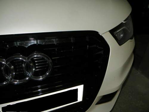

Hallo, also ich hab meinen A1 Folieren lassen und auch den Grill, der Grill kostet ca 70 euro und ist eine knappe Std arbeit gewesen.
Gruß Klaus
