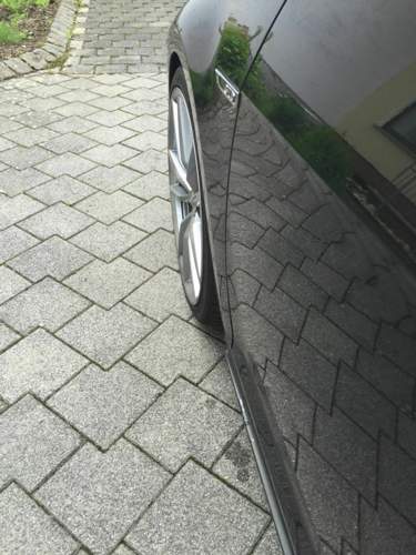

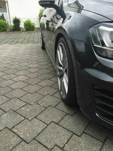

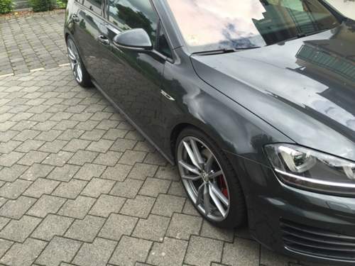

Hallo Leute!
Wenn ich auch mal meinen Senf dazu geben darf.
Ich fahre einen GTD, also verlgeichbar mit GTI.
Bestellt habe ich ihn mit den 18" Nogaro, weil 19" Santiago wegen Glasdach und Standheizung nicht ging.
Nach dem ersten Sommer wollte ich dann aber doch 19" fahren und kaufte mir einfach einen Satz Pretoria in 8x19" ET50, original halt. Übrigens bei Kleinanzeigen.
Räder drauf und es schleift nichts und nirgendwo, aber absolut nichts.
Dazu habe ich noch Spurplatten von H&R montiert. Vorderachse 8mm pro Rad und Hinterachse 15mm pro Rad. Aber auch ohne Platten hatte nichts geschliffen.
Schließlich kam der GTD noch 35mm vorne und hinten tiefer mit H&R Federn.
Was soll ich sagen, es ist alles stimmig und perfekt und der TÜV hat auch sein okay gegeben.
Anbei noch ein Bild.

Hallo Leute!
Img-mt-2437014963348020451-image
