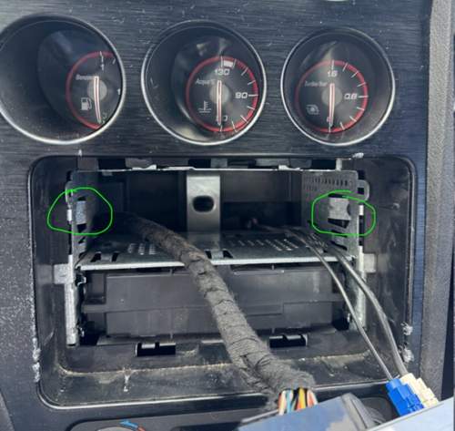

Muss den Rahmen rauskriegen um ein DIN2 Rahmen einzubauen für das neue Navi.
Weiss einer wie das geht?

Ich vermute Du musst die Haltespangen nach innen biegen, und dann den Rahmen ausziehen.
Ist zwar schon ein paar Jahre her, aber wenn ich mich recht erinnere, muss die
Mittelkonsole raus, weil der Rahmen von hinten her befestigt ist... geschraubt oder geklemmt.
Das weiß ich nicht mehr so ganz genau, aber ich glaube geschraubt.
Also wenn der Tipp von meinem Vorredner nicht funktioniert, dann ev. Mittelkonsole ausbauen.
Aber vielleicht weiß das noch jemand besser...

korrekt, die Verkleidung der Mittelkonsole muss raus, denn dahinter verstecken
sich noch schrauben, die den Rahmen halten.

Oben müssen beide äußeren Lüftungsdüsen rsus um an die Schrauben der Mittelkonsole zu kommen. Unten muß die Blende um den Schalthebel raus um an die unteren Schrauben zu kommen. Ohne "Spezialwerkzeug" gehen die Lüftungsdüsen kaputt.
Zum guten Schluß muß natürlich noch das Werksradio aus dem Fahrzeug ausprogrammiert werden.

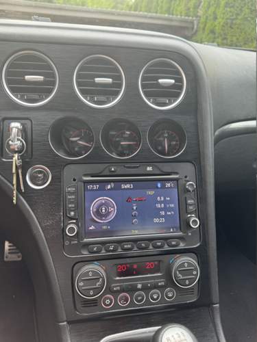

danke aber ich habe den alfa 159 mit einem Magneti Marelli Navi verbaut, das aus dem Facelift. Das ist doch eine andere Größe wie von der Version vom alfa nur mit dem Radio. Weisst du welches Navi da passen könnte bei mir ?

Es gibt für das große Navi vom 159 nur spezielle Adapterrahmen, auch für Android Radios. Ein Bekannter hat den Einbaukäfig des großen Werksnavis nicht ausgebaut. Zubehörradio ging so rein. 230€ für 6GB/128GB Androidradio inkl wlan, 4G Simkartenslot, GPS Antenne, ext. Mikrofon, uvm., ca 25€ für die Blende von Android auf großen Ausschnitt und 25€ für DAB+ USB Stick. Voller Zugriff auf den google Store, wireless apple car bzw android Auto, Anschluß für Dashcam, Rückfahrkamera, TPMS, 2 getrennte externe Bildschirme für Filme auf dem Rücksitz. Bei mir sind 3 offline Navis installiert (Sygic, TomTom, Igo) ...vom google maps ganz zu schweigen. Letzteres ist aber deaktiviert.
Je nach Baujahr (glaube ab 2010) wird zu dem Canbusadapter mit Lenkradadapter für Sony noch ein sog. Quadlock auf Isoadapter benötigt und halt ein Einbaurahmen der für Doppel DIN auf Alfa 159 mit Naviausschnitt passend ist.
Für DAB+ wird auf alle Fälle eine zusätzliche Antenne benötigt, da die OEM Antenne das nicht kann. Allerdings taugen die ganzen Klebeantennen rein garnichts. Ich habe bei mir die Dachantenne rausgeschmissen und duch eine FM/DAB+/GPS Kombiantenne ersetzt.
Um überhaupt FM Empfang zu bekommen, wird bei der Werksantenne noch ein Phantomeinspeiseadapter benötigt.
Auch das Werksnavi muß ausprogrammiert werden.

Das ist doch schon ein DoppelDIN-Rahmen?!?. Da muss nur die mittlere Trennung raus...
Ich kann jetzt nur nach den Bilder gehen, aber wenn man sich mal das Sony Gerät, dass sich der TE ausgesucht hat, genau anschaut, dann sieht man, dass das kein DIN2 Radio ist, sondern ein DIN1 , also genau baugleich wie das originale Radio. Nur der Bildschirm oder angesagt, das Frontteil ist DIN2.
Nur das BlueME Modul muss wahrscheinlich raus, das sitzt im unteren Teil und wenn ich das bei dem Sony richtig erkannt habe, dann kommt das auch in den unteren Schacht... muss man aber sehen, wenn man das Sony in der Hand hat.
Ich denke mal der mittlere Steg kann bleiben...
