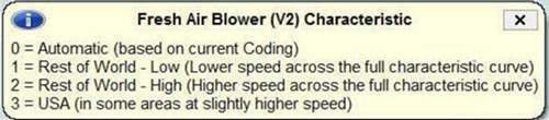

ich habe mir über VCDS die Kennlinien der Klima angepasst (Kanal 22+23). Siehe openobd.org
Steuergerät Anpassung
STG 08 (Klima-/Heizungselektronik) auswählen
STG Anpassung -> Funktion 10
-> Kanal 003 (Kompressorabschaltung)
-> Kanal 006 (Entscheidungshilfe Standheizungs-/Standlüftungsbetrieb)
-> Kanal 007 (Abschaltverhalten Standheizungs-/Standlüftungsbetrieb)
-> Kanal 015 (Standheizung/-lüftung - Frischluftgebläsedrehzahl)
-> Kanal 016 (Standheizung - Restwärme)
-> Kanal 017 (Standheizung - Nachrüstung)
-> Kanal 019 (Anschaltung Zusatzheizung)
-> Kanal 021 (Standheizung - Einstellung)
-> Kanal 022 (Frischluftgebläsekennlinie)
-> Kanal 023 (Temperturkennlinie)

Die Standardeinstellung, die Haupsächlich über die Manndüsen geht, entspricht nicht gerade dem Stand der Technik, ist aber wohl hierzulande beliebt. Beim 4B konnte man auf Japan, USA und Rest der Welt umkodieren und die generelle Strategie dadurch ändern.
