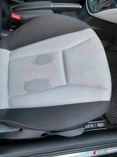

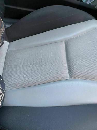

Hallo, ich habe mir eine Waschsaugergerät gekauft und bin auf der Suche nach einem passenden Mittel für das Gerät. Was würdet ihr empfehlen? Ich habe Kärcher Teppichreiniger gefunden. Kann man Persil-Lösung nehmen?
Ich nutze Koch Chemie Polstar und habe damit bisher alle Flecken rausbekommen.
Allerdings sprüh ich den Reiniger auf, arbeite ihn mit einer Bürste ein und Fülle in den Sauger dann nur noch reines Wasser und sauge so lange ab, bis weder Dreck noch Reiniger aus den Sitzen kommt. Wenn mit Reiniger im Gerät gearbeitet wird, hab ich persönlich immer den Eindruck, dass ein Rest Reiniger (Chemie) im Stoff verbleibt. Und ich frage mich, ob ein Reiniger arbeiten kann, wenn er aufgesprüht und sofort wieder abgesaugt wird. Meine Meinung dazu.
Sehr gut beschrieben ;), (auch wenn es dem TE nicht mehr hilft 2012 ! ;) ) nur so reinigt man effektiv Polster und alle saugenden Stoffe !
Kareemopx hat doch erst gestern danach gefragt ;)
Dazu hätte ich eine Frage: was für eine Bürste wird verwendet, um den Reiniger einzuarbeiten?
Ich denke, dass es da viele Möglichkeiten gibt. Ich nehm am liebsten die, die keine zu harten Borsten haben und die selbige auch nicht verlieren.
