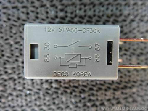

als ich auf der Suche nach einem Zündplus in dem Sicherungskasten im Kofferraum war, habe ich das graue Relay (siehe Bild) ausgesteckt. Nach dem Einstecken ging die Tunnelerkennung, Regenerkennung (alles was mit dem Lichtsensor in der Windschutzscheibe zu tun hat) nicht mehr. Mit ein bisschen Wackeln und festem Drücken ging es wieder für kurze Zeit, bis das Ralay heute den Geist aufgab.
Meine Frage: Wie sieht der Sicherungskasten im Kofferraum bei euch aus? Ich kann mich nicht mehr daran erinnern, wie es gedreht war, da ich es einige Male aus- und eingesteckt habe. Ich werde die Tage ein Neues bestellen, weiß aber nicht wie ich es jetzt einstecken soll. Kann vielleicht einer von euch ein Foto von seinem Sicherrungskasten machen und hier hochladen.

Das Relais geht doch normalerweise nur in eine Richtung rein...:confused:
Vielleicht hilft dir das weiter:
http://www.kfzdemontage.de/shops/fotos/t/8/5/3/7/8/1.jpg
Je nach Einbauposition des Sicherungskasten: Wenn links, mit einem Steckplatz Raum dazwischen neben dem Relais 8385 (GM 13500114) das braune Relais 7157 steckt, dann ist das besagte Relais 8385 so einzubauen, dass die Nummer 8385 normal lesbar ist, der Schriftzug "GM" befindet sich dann "unten". Ist der Sicherungskasten andersrum montiert, befindet sich also das braune Relais 7157 mit einem Steckplatz Abstand rechts von deinem ausgebauten Relais, dann muß das Relais von dir mit dem Schriftzug "GM" nach oben gesteckt werden.
Beim "nächsten Mal" vor dem Ausbau einfach ein aussagefähiges Foto von den Gegebenheiten machen...
Viele Grüße,vectoura

Wenn es egal wäre, würde es noch funktionieren :rolleyes:. Auf dem Relais sind neben den Kontakten Nummern auf dem Gehäuse, auf dem Sicherungskasten ebenfalls. Also ganz einfach ... ;)
Wenn Relais um 180° herum eingesteckt werden können, funktionieren die sogut wie immer, denn die Kontaktpaare sind fast immer gegenüber.
Bei einem symetrisch kontaktierten 4-pin-Relais sind immer 2 Kontakpaare gegenüber. Beim Drehen um 180° wären dann aber Steuerstromkreis und Laststromkreis vertauscht und ich weiß nicht wie es gehen soll, dass es da dann egal wäre, welche Kontakte den Steuerstromkreis versorgen und welche den Laststromkreis. Also, man muß schon wissen, welche Kontakte jeweils den Stuerstromkreis und den Laststromkreis versorgen.

ich habe das Problem gefunden und gelöst. Hier die Geschichte:
Ich habe heute die Pins des Relais in dem Sicherungskasten vermessen. Nach dem Einstecken des Relais war es etwa lose. Ich habe den Sicherungskasten ausgebaut und mir die Pins (wo die Pins der Sicherungen und Relais eingesteckt werden) angeschaut. Einige waren durch den Stecker des Multimeters auseinander gebogen, sodass an diesen Stellen die Sicherungen bzw. die Relais kein Kontakt mehr hatten. Komischerweise war immer nur Eins aus einem Paar auseinander und das Andere war fest, sodass man das Gefühl hat die Sicherung steckt gut (vielleicht habe ich immer die gleichen Pins mit dem Multimeter gemessen). Alles dann wieder zusammengedrückt, Relais und Sicherungen eingesteckt, Sicherungskasten eingebaut und voila, es läuft alles.

Ich hab mir eben mal die Mühe gemacht das Relais genauer anzusehen,dem scheint es nicht egal zu sein wie herum es eingesteckt wird denn sonst wäre die Beschriftung auf dem Relais ja völlig sinnlos .....oder ???
Also macht es auch Sinn das Relais richtig herum einzustecken.

Das habe mir auch gedacht. Es steckt jetzt bei mir so rum, dass man die Nummer und etc. normal lesen kann d.h. im eingesteckten Zustand ist die Nummer 8385 rechts -> zum Fahrzeuginnenraum und die Beschriftung "GM ..." links. Und es funktioniert.
