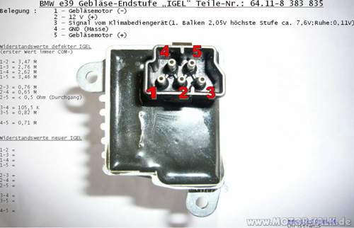

mein Auto bereitet mir momentan etwas Probleme die ich versuche genauer zu identifizieren. Genauer gesagt funktioniert meine Lüftung nicht mehr. Bevor ich irgendwelche Teile tausche, möchte ich gerne den Lüftungsmotor überprüfen in dem ich Strom auf das Teil gebe. Bis zum Stecker habe ich mich bereits vorgekämpft. Nur wie geht es jetzt weiter?
Ich habe unter der Motorhaube einen Plus und einen Minus Pol. Die Batterie sitzt im Kofferraum. Soll oder kann ich ein Starthilfekabel an die beiden Pole unter der Motorhaube klemmen und an die anderen Enden zwei lange Kabel die ich wiederum an den + und an den - Pol des Steckers halte? Ich weiß nur nicht was ich für Kabel nehmen kann. Ich denke Telefonkabel gehen aufgrund des kleineren Querschnitts nicht aber zu dick geht auch nicht da der Stecker nicht sonderlich groß ist und irgendwie muss ich die Pins ja treffen.

Ist der neuverbaute Igel Markenware? Normal ist der dafür verantwortlich wenn der Lüfter nicht läuft.

Da würde ich zuerst mit einem Strommessgerät überprüfen, ob an den beiden Polen Strom anliegt - sollte zwar, aber Kontrolle ist besser. Kannst du nicht mit dem Messgerät den Stromfluss prüfen, da, wo du den Stecker abgemacht hast?
1,5 bzw. 2,5 mm Querschnitt Kabel sollten dann ausreichen. Pass nur beim Kontakt herstellen auf, könnte Funken geben.
Ne Sicherung über z.B. 10A ist keine ganz schlechte Idee. Und das Strommessgerät bitte auf "Spannung" stellen ;)
Und auf Gleichstrom :p.
Für die Sicherung gibts für ein paar Cent Sicherungshalter.
Dann kannste eigentlich auch den Zigrettenanzünder benutzen, der ist von Natur aus abgesichert. Nen Stecker bekommt man für wenige Euro im Baumarkt oder Zubehörhandel.

Hallo, ich habe mir jetzt den von GaryK vorgeschlagenen Stecker bestellt da ich den Stecker bei mir vor Ort nicht finden konnte.
Entschuldigt bitte wenn ich trotz durchgeführter Bestellung so blöd fragen muss. Der Stecker hat laut Bildern nur eine Klemmverbindung für ein Kabel. Wenn ich die Lüftung testen möchte muss ich doch 2 Kabel besitzen für + und - oder nicht?
Meinem Multimeter muss ich eine neue Sicherung besorgen, damit ich am Stecker prüfen kann.
Es handelt sich übrigens um einen BMW 523i VFL Modell E39
Wenn du öfters an Autos und Autoelektrik rum basteln willst, würde sich villeicht sowas lohnen, muss ja nicht das orginal alias Power Probe sein.
E39 verabschieden sich in der Regel die Igel recht gern.
Solch ein Koffer wird sich für mich nicht lohnen aber danke für die Empfehlung.
Den Igel habe ich bereits ausgetauscht, der war es nicht.
Masse ( - ) kannst du doch an fast jedem Metallteil abgreifen. Vorher mit dem Messgerät testen, ob tatsächlich Masse dort anliegt.
Allerdings gehen bei den Steckern für den Zigarettenanzünder, die ich habe, immer zwei Kabel hinein (oder hinaus, je nach Sichtweise).
