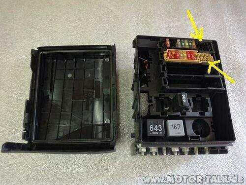

vielleicht gucke ich zuviel youtube, aber ich bin derzeit von der idee, eine dash cam zu installieren recht angetan :) ich würde es aber gerne richtig machen, also ohne loses kabelwerk und ohne den zigarettenanzünder zu blockieren. mir ist nur noch nicht ganz klar, wie man ein gerät, das auch ohne zündung laufen soll am besten ans bordnetz hängt.
die idee wäre die kamera vor dem rückspiegel anzubringen, das kabel oben rum über die a-säule richtung sicherungskasten zu bringen und da dann eine saubere anschlussmöglichkeit für die kamera und den batteriewächter zu finden, der dafür sorgt, dass die kamera abgeschaltet wird bevor sich die batterie entlädt.
wenn das klappen würde, wäre das eine schöne sache, das ding macht ganz ordentliche bilder, hat bewegungs- und aufprallerkennung, läuft über tage hinweg auch bei abgestelltem auto und kann die aufnahmen via wifi aufs smartphone kopieren.
ich hab nur keine ahnung, wie man in der nähe des sicherungskastens sowas sauber anschliesst. der hersteller schlägt vor, die kabel einfach mit einer sicherung zusammen in einen der stecker zu drücken, aber mir erscheint das etwas unheimlich, zumal dann ja auch das gerät die sicherung 'überbrückt'. und ob ich da noch platz für den batteriewächter finde weiss ich auch nicht. hat jemand von euch mit kfz-elektrik erfahrung und weiss wie man sowas ordentlich machen würde?
ne eigene leitung direkt zur batterie fände ich overkill, das ding zieht ja kaum was und ich will nicht durchs ganze auto strippen ziehen :)

Wenn du nicht grad Elektro- fachmännisch begabt bist, lass es in ner Werkstatt machen :D
PS: Du kannst das Kabel auch HINTER der Sicherung anschließen
( so war das wohl auch in der Beschreibung gemeint )

Themenstarteram 27. August 2013 um 16:10
das kann dabei rauskommen, aber wissen tue ich das erst, wenn ich weiss wie die ideale lösung überhaupt aussieht
ne, das hängt nachher vorne aus dem sicherungskasten raus:
http://qrontech.diskn.com/.../LK-290-12_24VT_eng_06.jpg
du sollst die beiden kabelenden in die sicherungsbuchse packen und dann steckst du die sicherung oben drauf und fixierst so die beiden kabel. ist der vorschlag der koreaner, ich hab da wie gesagt zweifel
du sollst die beiden kabelenden in die sicherungsbuchse packen und dann steckst du die sicherung oben drauf und fixierst so die beiden kabel. ist der vorschlag der koreaner, ich hab da wie gesagt zweifel :)
Machs NICHT so

Themenstarteram 27. August 2013 um 19:36
Machs NICHT so :D;)
wobei, je mehr ich mir das angucke desto weniger abschreckend finde ich das
:Dwww.youtube.com/watch?v=Su882DHtAus
wäre die frage, welche sicherung im tt eine gute wahl wäre.
