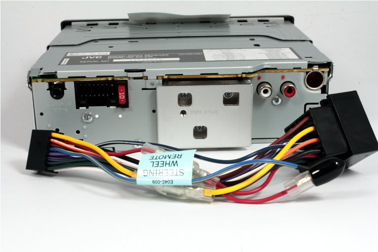

fotografiere den anschluss heute abend
Ein Anschlussbild vom Alpha findest du rasch im Internet

Hier ist so ein Anschlussbild. Sehe ich das nun so richtig: Um die Lautsrecher an die Kabel in den Türen anzuschließen, muss ich an diesen Pins (Kabelbaum) die Stecker für die Armaturenanschlüsse abstecken und die Stecker für die Türen anschließen?
Bitte einmal für ganz Dumme, ich kenne mich da absolut nicht aus...
http://rkieslinger.de/steckerbelegungen/bilder/g4r_stecker_alpha.gif

So sieht ein Alpha hinten aus
http://i.ebayimg.com/.../$T2eC16NHJHgE9n0yEipFBQMjZ0BcCg~~48_20.JPG
Fotografieren braucht man da nicht.
