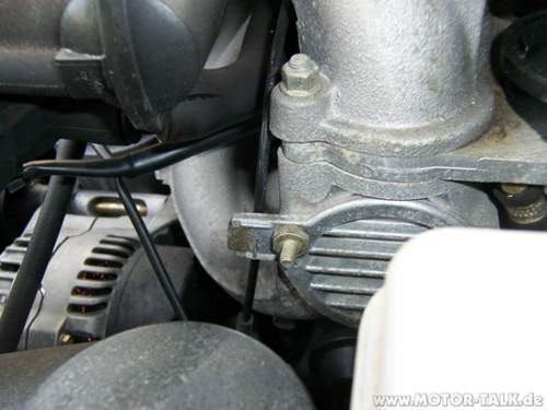

Moin,
vor etwa 2 Monaten hatte ich das Problem, so dachte ich, gelöst.
Nun seit mehr als eine Woche ist es wieder da, beim voll Gas durch treten ruckt er ab und an kurz so wie wenn er kein Gas annimmt.
Habe bereits viele Teile getauscht und der Fehlerspeicher war leer.
Teile getauscht:
Drosselklappe
Kurbelwellensensor den oben und Unten
Zündspulenblock
LMM
Nun ist mir aber aufgefallen, dass der Schlauch welcher an dem Luftschlauch sitzt nach den LMM Porös und Rissig ist jedoch nur vorne.
Im Bild seht ihr wo der Rote Pfeil hinzeigt da der Schlauch der da dran sitzt den mein ich.

Der geht zum Leerlaufregler unter der Ansaugbrücke.
Um welchen Motor geht es bitte?
Und wo hast du die Sensoren gekauft?Marke?Link?
Der obere Sensor ist übrigens der Nockenwellensensor.Nur der untere ist der Kurbelwellensensor.

Geht um den 1.6 Motor mit 102 PS bj 97
Die Sensoren habe ich direkt im Teilekatalog von BMW bestellt gehabt.
Also kann der Schlauch nichts mit den Rucken beim Gas geben zu tun haben oder?
Doch,natürlich kann der was damit zu tun haben.Ersatz kaufen,einbauen,fertig.
ich wollte nur wissen,ob Markensensoren verbaut sind oder billiger Ramsch.Der könnte dann auch dafür verantwortlich sein.
Also hast du die Sensoren bei einem BMW-Händler geordert und dort abgeholt?

Ja es waren Original BMW Teile.
Wie nennt sich der Schlauch?
Hi Seri. Es ist der "Faltenbalg" Kostet um die 40 Euronen. Is ein altes Problem. Tauschen und fertig. Sonst nix!
Direkt der Faltenbalg der zwischen LMM und Drosselklappe sitzt?

Du meinst den Schlauch...der an den Kunststoffstutzen im Faltenbalg aufgesteckt ist...oder was nun genau?
Kleb deinen gerissenen Schlauch doch erstmal provisorisch mit Tape ab das er dicht ist....zur Fehlereingrenzung...

Nein,den meint er ned....er meint den daran angeschlossenen Schlauch,der (wie schon erwähnt) zum LLRV führt....
@Serial1990
Das Ding nennt sich ganz einfach Luftschlauch:
Klick
Die Nr.11,kostet aktuell knapp über 7€: Klick
Und bei so nem Preis fummel ich ned lang mit Klebeband rum,da tausch ich das Ding einfach und gut is.

AHHH! Klar! Danke Cap für die Erleuchtung. Aber meinste nicht, wenn DER Schlauch schon porös ist, das der restliche Faltenbalg nicht auch schon ein wenig in Mitleidenschaft gezogen ist? Bei 2 von 3en hab ich den ebenfalls wechseln müssen. KLEINSTE Haarisse und er macht die Vibrationen vom neuen Luftschlauch nicht mehr mit.

Ich weiß leider ned,wie es um den Faltenbalg steht,aber wenn der genauso alt ist,wie der Rest,dann ist das natürlich eine gute Idee,den gleich mit zu erneuern.
Wurde das allerdings schon durchgeführt,was wir leider nicht wissen,ist es natürlich nicht mehr nötig.
Greetz
Cap
So wie er es geschrieben hat, glaub ich das kaum, das der Faltenbalg nebst Zubehör gewechselt wurde. Sieht auf dem Foto alles gleich "alt" aus. Aber wenn der schon porös ist, dann möcht ich nicht das ganze Geraffel sehen.... Ist ja ein festeres Material.
