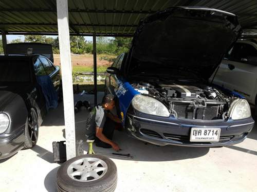

Da mir das Airmatic Zeugs schon Sorgen gemacht hat, war mir von Anfang an klar, dass wenn da was passiert, werde ich Umstellen auf normale Federn! Da meine Benzgarage 130km entfernt ist, und ich eigentlich kein grosses Vertrauen habe in diese, hat mir das geholfen bei meiner Entscheidung. Mittlerweile gibts ja auch in Deutschland Anbieter dafür.
Vor ein paar Tagen ist der Wagen hinten abgesackt und lässt sich nicht wieder hochpumpen. So kam halt der Entscheid jetzt sofort die Federn zu organisieren.

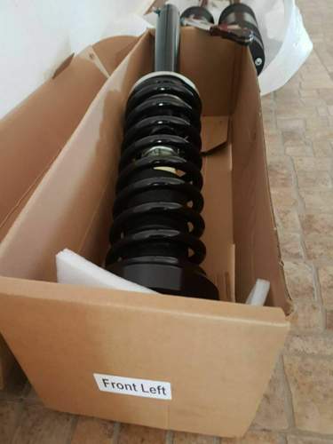

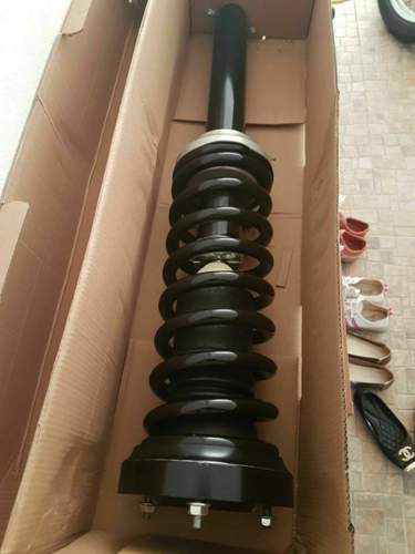

Die habe ich vor zwei Tagen bestellt, und hoffe jetzt, dass die in so 10 tagen hier sein werden.
Lange habe ich mich rumgeschlagen, ob ich die teuren Arnott Federn oder die günstigen aus China nehmen sollte.
Auch ein Amerikaner war noch im Rennen, der aber dann wegen der Fracht gescheitert ist.
Der Entscheid für den Chinamann war ganz klar der Preis und die Infos, die ich bekommen habe. Also innert 15 Minuten Antwort, Kompetente Auskunft und auch Beratung via Mail. Ebenso Referenzen, und ein kleiner Hinweis, dass Seine Federn die gleichen seien wie Arnett, obs stimmt kann ich nicht sagen

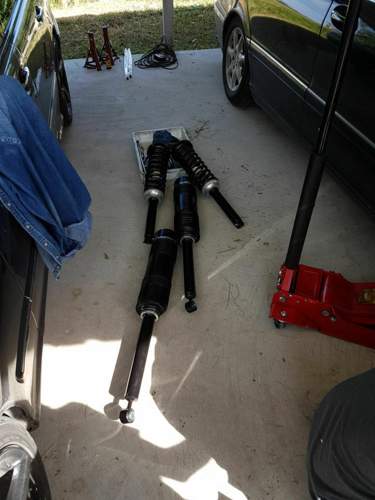

Das nächste wird sein, hier an Ort die Federn zu tauschen, aber da fällt mir auch noch was ein
Werde Euch klar auf dem laufenden halten, wie es ausgegangen ist ....

Mein Kumpel, der in den USA lebt, hat umgebaut auf Arnott, und sagt, kein Unterschied, ausser eben das Pumpen, oder verstellen ist halt weg.
Aus einer anderen Quelle wurde mir jetzt bestätigt, dass "mein" Chinamann" und Arnott das selbe ist...
Sobald die Ware hier ist, werde ich wieder berichten, denn ich bin auch gespannt!

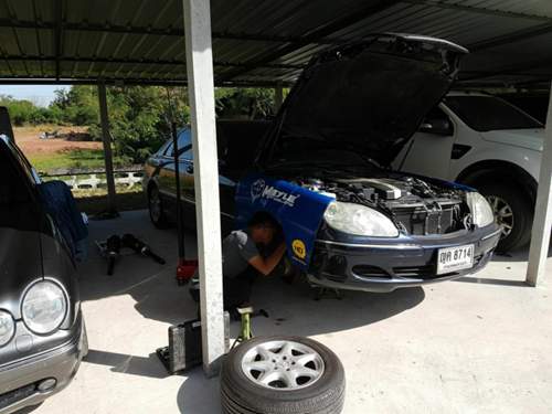

Mein nächstes Problem wird sein, dass ich mein Wagen hochkriege um den Wagenheber drunter zu bekommen.... denn jetzt l"liegt" er am Boden...

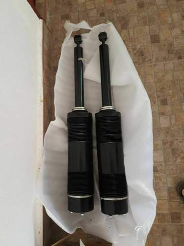

Ist der Wagen komplett platt? Mit einem Wagenheber kommst du da nicht weit. Du musst versuchen den Grund zu finden, denn so bekommst du den nicht einmal in die Werkstatt. Wenn er in einer Garage steht noch schlechter, denn dann kann man ihn nicht mal anheben. Es gibt eigentlich nur zwei Ursachen, wenn er platt ist auf allen Vieren. Entweder schaltet das Kompressor Relais nicht mehr, im sicherungskasten rechte Seite oder der Kompressor bringt keinen Druck mehr, falls er doch läuft. Wenn der Kompressor einschaltet und läuft und einigermaßen Druck macht, hebt er den Wagen zumindest soweit, dass man schleppen könnte. Anbei ein Schaltbild der Airmatic, um zu sehen dass das alles andere ist als kompliziert. Falls der Kompressor getauscht werden muss, brauchst du einen Wagenheber mit <80-90 mm Unterfahrhöhe. Der Kompressor ist rechts vorne im Radhaus hinter dem Innenkotflügel, und relativ einfach zu tauschen.
Übrigens kann ich mir nicht vorstellen, dass der Umbau, selbst in Thailand ohne Probleme und preusgünstig von statten gehen kann. Denn ohne Ahnung bezüglich dieses Fahrzeugs ist auch der Umbau auf konventionelle Federung eine Herausforderung. Ich denke nur an die Abschaltung aller elektronischen Überwachungen, ohne due du jedes mal einen Sack voll Fehlermeldungen bekommst, und bei jeder Nutzung wirst du dann an den Umbau "erinnert". Um das abzustellen, muss einer schon viel Ahnung von der S-Klasse haben. Der könnte dann auch eine Airmatic in Stand setzen. Der Umbau ist NICHT damit getan einfach vier normale Federn/Stoßdämpfer drunter zu schrauben, fertig!!!

Er steht komplett unten, pumt nur vorne noch hoch, also Kompressor läuft. Hinten kommt Er soweit hoch, ich denke knapp 1cm dass ich eigentlich fahren könnte, doch wir werden es bei mir im Unterstand machen. Mein Nachbar hat ein Traktor mit Hydraulik, dort können wir Staplergabeln montieren, irgendwie gehts dann schon.
Mein Spruch in Thailand ist immer.... eigentlich kann es gar nicht funktionieren.... und dann gehts doch!
Das mit dem Umbau, ist mir schon klar, dazu gibts aber ein Steckmodul, damit es keine Fehlermeldungen mehr gibt.
Mal schauen wo das Modul hinkommt und was es macht....
