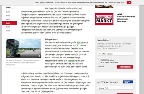

@ Desmo U1 ist das Standgeräusch. Das ist nicht sooo wichtig. U3 ist das Fahrgeräusch... Und das entscheidet...
Wieviel da dann max. zulässig ist, hängt vom Baujahr/Abgasklasse ab...

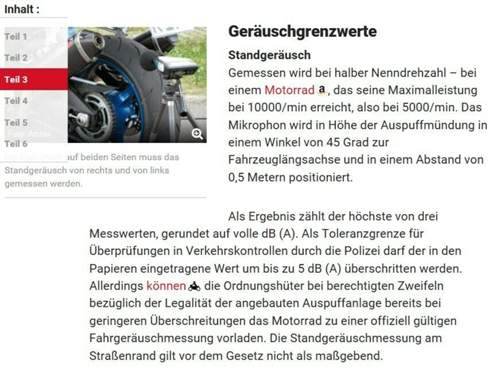

die Schallpegel-Messung des Standgeräusches für den Schalldämpfer
die wird gemessen bei halber Kolbengeschwindigkeit bzw halber Nenndrehzahl
in Höhe der Auspuff-Mündung in einem Winkel von 45° zur Fahrzeuglängsachse und einem Abstand von 0,5m .
Wenn eine Gutachten-Messung gemacht wird,
dann wird das Fahrgeräusch mit besonderen Vorgaben gemessen
und es erfolgt auch eine Messung bei der Max-Nenndrehzal des Fahrzeuges.

Tip, die Polizei misst das Standgeräusch.
Andi
Halbe Nenndrehzahl ist nicht das Standgeräusch. Mein Prüfer meinte damals beim Auto, dass ihm das Standgeräusch egal ist, er trägt auch 100db ein... Aber ans Fahrgeräusch geht er nicht...
Doch, halbe Nenndrehzahl ist das Standgeräusch!
