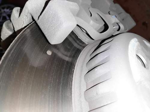

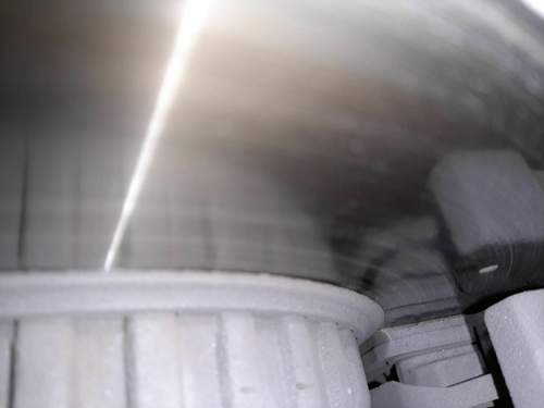

Bei ca. 65000 km meldeten sich die Verschleißwarnkontakte an der Hinterachse. Für wieviel Kilometer würde der restliche Bremsbelag erfahrungsgemäß noch reichen?

Themenstarteram 18. November 2019 um 21:01
Danke, ich werde voraussichtlich ca. 600 km bis zum Termin zurücklegen
Themenstarteram 18. November 2019 um 21:04
3 Tage vor der Aktivierung der Anzeige, beim Reifenwechsel, war der Belag ca. 2-3 mm
Wie geschrieben, die andere Seite kann ggf schon runter sein. Da gibts kein... hält noch min. So und so viel km.
Sichtkontrolle selbst durchführen, erforderlichenfaalls wechseln oder wechseln lassen.
Themenstarteram 18. November 2019 um 21:25
Stand am 12.11.2019 Hinten links

Themenstarteram 18. November 2019 um 21:29
Stand am 12.11.2019 Hinten rechts
Wenn der Kontakt kommt, steht etwa immer noch 1 mm Belagstärke zur Abnutzung zur Verfügung - bis die Minimalbelagstärke von etwa 2 mm erreicht wird. Wenn der neue Belag (nehmen wir mal an) 10 mm hatte - also jetzt 7 mm runter sind - und dafür 65.000 km gehalten hat, kannst du dir ausrechnen, wie lange du damit etwa noch fahren kannst - rechnerisch bei meinem Beispiel mehr als 9000 km. Nur 150 km - wie oben steht - ist völliger Unsinn! Das ist ein Warnkontakt und soll dir nur vor Augen führen, dass du dich der Sache bald annehmen solltest.
Allerdings empfehle ich dir auch, die anderen Beläge mal in Augenschein zu nehmen. Überwacht wird nur 1 Belag - von insgesamt 4! Es kann - allerdings selten - vorkommen, dass andere Beläge mehr abgenutzt sind.
Das Problem beim 205 sind nicht die äußeren, sondern die inneren Beläge. Die fahren sich idR wesentlich schneller ab. Wenn es außen gut aussieht muss das nicht heißen, dass die inneren auch gut sind.
Ich würde beide Angaben (150km & 9000km) mal als groben Unfug bezeichnen, 600km sollten nach Verschleißmeldung aber definitiv drin sein.
Also zeitnah machen lassen, aber das hast du ja eh vor.
