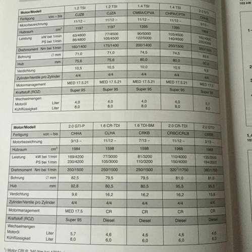

Laut Buch so wirds gemacht 4 Liter aber beim 1,4 TSI 140 PS.
Themenstarteram 1. Dezember 2014 um 10:32
Danke, R300, wenigstens einer, der verwertbarte Antworten geben kann. ;):)
Habe noch ein Bild hochgeladen.
