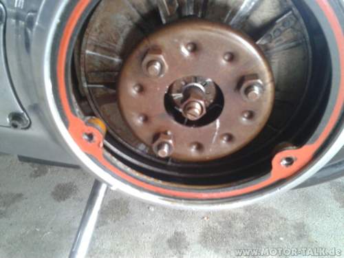

Hi DH-HD1,
danke für die Info. Es ist nur wahnsinnig wenig Oel im Primär. man sagt doch, daß das Oel bis zur Kupplung stehen soll, oder? Wenn wirklich kein separates primäroel eingefüllt werden muß, kann da der Zulauf zu sein oder die oelpumpe defekt sein, die das oel in den primär fördert? Ist mir echt sehr wenig Oel dort.
Bin echt dankbar für Tipps,
Manni
