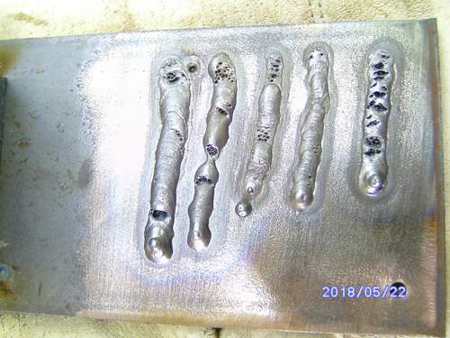

Als Schweißanfänger habe ich Probleme die 12 Einstellknöpfe für die jeweilige Schweißaufgabe richtig einzustellen.
Zu Beginn wollte ich erst mal nur eine Auftragsschweißung vornehmen. Schon das hat nicht funktioniert. Habe nur mit Schweißstromeinstellung, Gasvorlauf und Gasnachlauf gearbeitet. Der Schweißstrom wurde von 40/50 bis zu 110 Amp. variiert. Habe mit und ohne Zusatzwerkstoff versucht Material aufzuschweißen. Zu den verunglückten Versuchen hänge ich mal Fotos an, damit die Profis auch sehen um welches Sch(w)eißergebnis es geht
Foto 1 - 115: Versuch einer Auftragsschweißung, erst mit 1,6-er Elektrode bei ca. 40-60 Amp. Später dann mit 2,4-er Elektrode und bis zu 90 Ampere ist kläglich gescheitert.
Foto 2 - 116: Versuch einer Lochschweißung um Stahlplättchen mit dem Rechteckrohr zu verbinden. Der Versuch misslang, die Plättchen fielen wieder ab. Die entstandenen Schweißkugeln auf der Bohrung wurden wieder abgeschliffen. Mit dem nächsten Versuch wurde dann versucht
Foto 3+4 - 117+119: die Plättchen seitlich aufzuschweißen. Von den 6 Nähten ist mit viel Wohlwollen vielleicht eine so gerade akzeptabel (Foto 117, unten links).
Foto 5+6 - 118+120: die Schweißung des T-Stücks (2 x Kehlnaht) ist wohl auch akzeptabel, jedoch ließ sich die Naht an den beiden Bolzen und dem Steg nicht vollständig schließen. Hier habe ich mit ca. 90 Ampere geschweißt und die Werkstücke waren gänzlich rotglühend und nicht nur der Nahtbereich.
Ich bräuchte eine richtige einfache Vorgabe der Geräteeinstellung und entsprechende Hinweise, um erst einmal eine saubere Auftragsnaht hin zu bekommen. Auf was muss dabei alles geachtet werden? Die vielen Einstellungsknöpfe am Gerät erschweren insbesondere dem völligen Neueinsteiger die richtige Grundeinstellung um erst einmal mit dem richtigen Üben loslegen zu können.
Ich hoffe und freue mich auf Eure fachkundigen Tipps um den richtigen "Schweißerweg" zu finden.
Na denn fange ich mal oben links an und arbeite mich nach unten rechts durch:
1 Kippschalter nach unten (ohne Puls)
2. Kippschalter dürfte für die HF sein..stell den so ein, dass die HF geht. (oben oder Mitte?)
3. Kippschalter erstmal auf 2T
-Poti Gasvorlauf auf ca. 0,1 Sekunden. kommt nicht genau drauf an, aber wenn du das z.B. auf 2 stellst wartest du zu lange.
-Poti Stromanstieg auf NULL
-Poti Schweißstrom...diese Einstellung ist wichtig. Nach Gefühl, aber ca. 35A pro mm Materialstärke
-Impulsweite erstmal unwichtig NULL
-impulsfrequenz erstmal unwichtig NULL
-Sprühlichtbogen: sicherheitshalber auf NULL, sollte aber wohl nur bei Elektrode wirken. Unsinnige Kennzeichnung, bei Elektrode oder WIG gibt es keinen "Sprühlichtbogen". Das könnte die Dynamik beim Elektrodenschweißen sein
-Schalter auf DC
-Startstrom NULL (sollte im 2T Funktionslos sein)
-Impulsstrom NULL (ist falsch beschriftet, es handelt sich um den Impulspausenstrom. WENN ein Impulsstrom eingestellt wird, dann mit dem Regler "Schweißstrom")
-Stromabsenkung NULL, oder auch 0,5
-Schlußstrom NULL, sollte aber im 2T sowieso außer Funktion sein.
-Gasnachlauf mindestens 5Sec.
-AC-Frequenz egal (keine Funktion im DC-Modus)
-Stromverlagerung egal (keine Funktion im DC-Modus)
Das einzige, womit du jetzt rumspielen solltest um die richtige Einstellung zu finden ist der SCHWEISSSTROM.
Das ist der einzige Parameter, der während des Schweißens überhaupt etwas bewirkt.
Die Stromabsenkung ist die Zeit, die der Lichtbogen beim Schweißende zum Erlöschen braucht. Wenn man den Lichtbogen schlagartig ausschaltet, bildet sich zum Schluss ein Schrumpfungskrater. Auf das Schweißen an sich hat das keinen Einfluss.
Die ganze Impulsgeschichte lass erstmal außer Acht. Die braucht man z.B. um dick mit dünn zu verschweißen.

Die Nähte sehen so schwarz aus..verwendest du Mischgas? Für WIG kommt nur Reinargon (Argon 4.6) in Frage.

Wenn es sich wirklich um ein 0,5 mm Blech handelt finde ich 42A schon ein bisschen viel .Was bei WIG wirklich sehr wichtig ist das Metall muss blank sein ohne Rost,Zunder,Anlauffarbe,Oxid etc.Was wie ich finde extrem wichtig ist sind passende Handschuhe lieber ein bisschen zu Stramm als zu locker nach einer Weile geben die Dinger eh nach,mit so groben Oschis wirst du niemals über 3-4 cm Nathlänge hinauskommen weil dir einfach der Zusatz zwischen den Fingern durchrutscht.
Argon 4.8 ist hochwertiger als 4.6 näheres sagt dir Google.
4.8 ist teurer und enthält nur halb so viele fremde Gase wie 4.6
Zum WIG schweißen ist das sehr gut geeignet...aber welcher Händler liefert denn statt 4.6 das teurere 4.8?:confused:
Wenn fälschlicherweise Mischgas in der Flasche ist, dann erkenn man das daran, dass beim Schweißen an der Spitze der Wolframnadel ein kleiner kranzförmiger Bart wächst.
Die Nadel muss nach dem Schweißen genauso spitz und genauso blank sein, wie vorher...ansonsten stimmt was mit dem Gas nicht.
Wichtig ist beim Anschleifen, dass die Schleifspuren LÄNGS auf der Nadelspitze sein müssen.

Musst du ausprobieren, so das du gerade noch zünden kannst und ein schmelzbad hast wenn du so dünnes Material professionell schweißen willst musst du ein und Auslauf Bleche verwenden sonst lassen sich die Krater/Durchbrände sehr schwer vermeiden.
Und denk dran die Maschine/Einstellung machen weniger aus als man meint und die Schweisvorbereitung sehr viel mehr,achte unbedingt auf blankes Metall und übe übe übe Spiel ein bisschen mit den Einstellungen rum aber denk dran der Limitirende Faktor bist hauptsächlich du nicht die Maschine.
Wie hast du das Manometer eingestellt?
damit ist wohl kein besonderes Metall wie Tiefziehblech zuverstehen? Sondern eher ein vor- bzw. nachgelegtes Blech gemeint, um schon vor dem eigentlich zu schweißenden Blech mit der Naht auf diesem "Vorblech" zu beginnen und nicht erst an der Kante? Der Schweißvorgang wird dann auf dem angelegten "Nachblech" beendet. Habe ich das so richtig verstanden?

ja genau, war so bei meiner MAG Schweiserprüfung vorgegeben, wird beim WIG bestimmt genau so gehandhabt.
Kann man bzw. der Schweißprofi daran erkennen was falsch gelaufen ist?
Bin zwar eher auf Mag spezialisiert werde aber die Bilder mal aus meiner Sicht deuten.
dein Generalfehler schaut so aus als ob du kein blankes Material verwendet hast.
Bild 1, du hast die Kanten nicht richtig aufgeschmolzen warst grundsätzlich blos auf der unteren Platte und wie gesagt kein blankes Material.
Bild 2.1 beim Oberen Vierkantrohr hast du wahrscheinlich selber gemerkt das du zu wenig Power hast weil blos der obere Flachstahl aufgeschmolzen wurde. Kein blankes Material.
2.2 da hast du zu viel Power das mit dem beide Kanten aufschmelzen hat aber besser geklappt.Kein
blankes Material
Bild 3. zweites Flacheisen vorne schaut doch nicht schlecht aus . Hinten hast wieder nicht beide Seiten aufgeschmolzen.
Bild 4. vorne zu viel Power hinten ich sags immer wieder Kein blankes Material.
Bild 5 zu viel Power so was schweißt man Mehrlagig nicht in einem Rutsch und Kein blankes Material.
