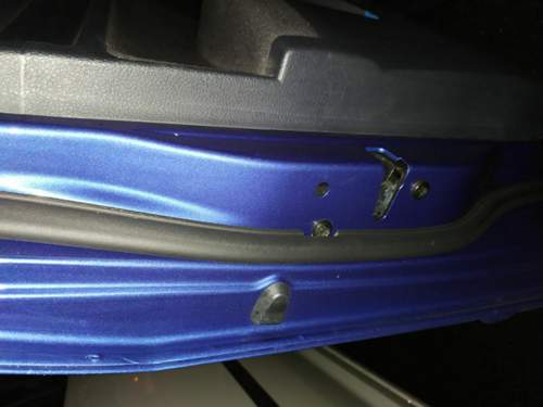

@tk69 hat dein Caddy eine oder zwei Gummidichtungen an der Tür?
@mambaela schrieb am 4. Januar 2020 um 19:06:48 Uhr:
Öhm... so genau habe ich ihn mir noch nicht in Augenschein genommen. Er ist von 3/2018. Vielleicht hilft das...?
Hängt das mit Windgeräuschen zusammen?
Es gibt den Caddy je nach Ausstattung mit einer bzw zwei Türdichtungen. Mit zwei ist es deutlich leiser.

@tk69 hier der Unterschied.
@mambaela schrieb am 04. Jan. 2020 um 20:24:51 Uhr:
Das mag sein, hat aber nichts mit den Windabweisern zu tun. :rolleyes:
Aber mit der Eingangsfrage, in der es um die leidigen Windgeräusche geht.;):p
@PIPD black genau, man hat das Gefühl das Fenster ist noch einen Spalt offen ohne den zweiten Gummi. Ich fahre beide Caddy's im Wechsel und kann das sehr gut vergleichen.
