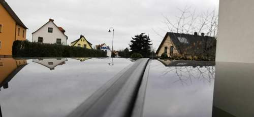

Themenstarteram 16. Dezember 2017 um 10:26
hat jemand ähnliche Probleme mit seinem neuen G01

Themenstarteram 16. Dezember 2017 um 17:31
Es ist als ob die Scheibe etwas geöffnet ist. So ein Pfeifen. Mich stört es sehr, denn wenn man es einmal gehört hat, hört man es immer. Selbst meiner Frau ist das Geräusch aufgefallen, obwohl Sie da nicht so empfindlich ist.
Heute war ich dann beim Händler und selbst er hat es gleich gehört und sagt es ist nicht ok. Von außen ist eine Seite vom Panoramadach etwas höher und die andere etwas tiefer. Minimal zwar aber es sollte wohl die Geräusche verursachen. Bin gleich zu den neuen X3 geeilt die im Verkaufsraum stehen und siehe da bei 2 war es genauso.
Sollte es hier Qualitätsprobleme geben?
Der Meister meinte dann, das es neu eingestellt werden muss, Dauer ca. 2 Tage da man es komplett freigelegt muss...... und das nun bei einem neuen Wagen schade. Da wünscht man sich wirklich etwas anderes.

Hast du mal drauf geachtet ob du diese Geräusche auch noch hast, wenn du das Dach aufgefahren hattest? Bei einigen Modellen ergeben sich diese Geräusche, wenn man das Dach aus der Kippstellung schließt, da die Dichtung etwas gequetscht wird. Abhilfe schafft es dann, wenn man das Dach kurz einen Spalt öffnet und dann wieder schließt. Erspart dir vielleicht den Werkstattaufenthalt.
Themenstarteram 6. Januar 2018 um 0:57
Alles getestet. Die Geräusche kommen vom hinteren Teil des Panoramadachs der sich nicht bewegt.
