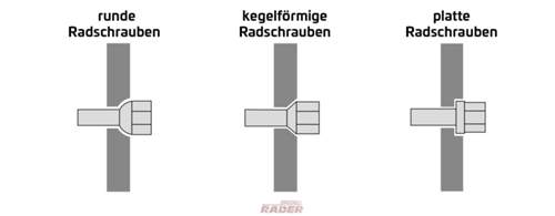

Hallo, werde für meinen künftigen iX1 auch diese Kombi nehmen. Weißt du ob hier auch der Originalschraubensatz passt oder muss man für diese Felge extra bestellen?
Da ist alles dabei was Du brauchst.
Meine Bestellung wird erst nächste Woche da sein, dann kann ich genaueres sagen, in der AB sind aber 4 einzelne Schrauben aufgeführt, ich vermute, dass die "Felgenschösser" nicht mit den neuen Felgen harmonieren und deshalb diese 4 Schrauben dabei sind.
Also wenn man die Felge mit ET50 nimmt entspricht sie der Originalfelge (OE) und hat eine ECE-Freigabe. Das heisst, dass laut Beschreibung auch die Originalschrauben passen. Umso besser :)

Das hat mit der ET oder der Originalfelge nicht viel zu tun
Mann muss im ABE der Zubehörfelge gucken , was für ein Schraubensitz die hat.
BMW hat zB. Kegel viele anderen haben auch rund ( siehe Foto )
Das kann man alles trefflich diskutieren, ist aber unnötig, denn alles was es zur Montage am betreffenden Fahrzeug benötigt ist bei dem Komplettrad enthalten.
So ist es auch bei mir angekommen.
